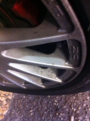

Příspěvekod PeterS » 23 zář 2014, 20:41
EBC YS
ale za ten brzdný účinok to stojí :lol:
