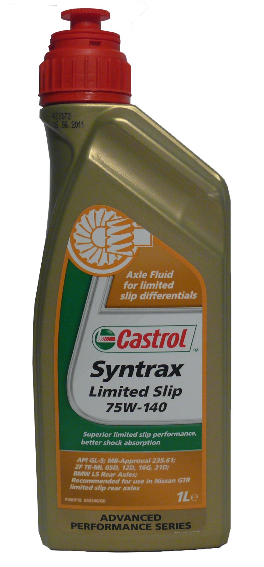

Tomin píše:Teď už je pozdě litovat kozénky, když mám ten Syntrax doma. Jako ale vemte si to - člověk chce dopřát Mazděnce to nejlepší, pořídí jí do jejího samosvorného diferenciálu olej do samosvorného diferenciálu, a pak se na internetech doví, že olej do samosvorného diferenciálu se nemá líto do samosvorného diferenciálu.
Přidám k lepšímu zkušenost s tímto olejem Castrol Syntrax Limited Slip 75W-140. Velká a docela zásadní změna souvisí s malým nápisem na lahvi "better shock absorption". S předchozí náplní znamenalo přejetí nějakých nerovností na silnici při prudkém zrychlení nepříjemné rázy do ústrojí. Nejčastěji při ostrém odpichu z křižovatky, kde nebyl asfalt patřičně hladký, když se najelo na nějaký hrb nebo příčný tramvajový pás, tak při nadskočení se kola odlepily a proklouzly. Jak se znovu chytly, bylo slyšet a cítit kovově znějící perdu přes diff, spojku a pomalu až ke klikovce. No a s tímhle Syntraxem je ticho po pěšině! Nějak se mi nechce věřit, že by blbý olej tohle uměl, nicméně ten rozdíl je značný. Navíc, když je 75w-140 o dost řidší než původní 90. S tou řídkostí možná souvisí, že mi po několika měsících začalo téct gufero mezi kardanem a diffem, na druhou stranu točící se soukolí nemusí zápolit s hustou tekutinou a z toho plynou menší výkonové ztráty. Vliv na životnost nemůžu pochopitelně poznat, nic ale nehučí. Lepšího špérování v zatáčkách sem si taky nevšimnul.

Jak řidší? :) Za studena jsou stejně viskózní, ale 140 > 90, takže za tepla je viskóznější (= hustší) ta 140. Stejnou viskozitu jako 90 bude až při o dost vyšší teplotě. Každopádně zajímavé informace.

Příspěvekod Tomin » 20 zář 2018, 15:47
TeeJay: Řidší! :-) A mám to zjištěný celkem exaktně. Zbylo mi něco původní 90 a stejné množství tady toho Syntraxu. A prostým protřepáním obou pikslí Syntrax šplouchal nadpochyby víc. Hele, snažím se tu dávat jen ověřené informace a o čem si nejsem jist, to přiznám :)

To chápu, jen specifikace oleje jde přesně proti tomu, co říkáš :)
75W-90 a 75W-140 by se ale lišit viskozitou za studena neměly, proto mají oba oleje stejnou zimní třídu 75W. A po zahřátí by měla být naopak měla být viskóznější ta 140, však má vyšší viskózní číslo, a Mazda do MX-5 doporučuje 90. Divné, jen jestli nebyla 140 dlouho na sluníčku :D ale asi by to chtělo exaktnější metodu měření než jak moc to šplouchalo
... a říkáš, že ti zmizely rázy - to je přesně projev viskóznějšího (hustšího) oleje a ani nemusí mít na lahvičce napsané "better shock absorption" ;)

nič v zlom ale LS oleje do torsenou nepatria, je to zbytočnosť, sú to aditivované oleje pre lamelové diferenciály a diferenciály s vyšším trením, čo torsen vzhľadom na svoju konštrukciu nie je. Ako čítam, to už tu padlo :D Takisto ako nemá zmysel liať 140 viskozitu do auta ktoré nejazdí na okruhu veľmi, veľmi veľa - skorej naopak.
To že ti dva oleje s rovnakou viskozitou W stekajú studené pomaly je logické. navyše LSkový olej má prídavné aditíva na zníženie trenia, čo môže spôsobiť kludne to, že bude po flaši napr. stekať rýchlejšie oproti oleju bez LS. Môže byť tiež menej viskózny kedže aditíva sú pridávané do oleja viskozity 75W a viskozita aditíva je nižšia, ako viskozita samotného oleja.... Rozdiel medzi olejmi bude pri prevádzkovej teplote. 90tkový olej bude mať podstatne nižšie mazacie schopnosti ako 140, a pri teplotách kde 140 bude strácať schopnosti bude 90tka ako voda :( To, že ti tečie gufero pravdepodobne s výmenou oleja nijak nesúvisí a ak tak to veľmi silne teoreticky môźe byť práve tým že je 140 olej viac viskózny a teda prevádzkový tlak v skrini môže byť o niečo väčší, to ale považujem za veľmi peknú, ale nepravdepodobnú teóriu.
BTW shockproof olej do diferáku zopár výrobcou doslova zakazuje, kvôli mikročiastočkám ktoré majú slúžiť práve na to utlmenie rázov. Pokial meníš olej často (čo inak v diferáku pri normálnom jazdení veľký zmysel nemá) tak si OK. Problém môže byť tvorba akýchsi žuvačkovytých hmôt v oleji :D V tomto sa možno mýlim a platí to zase moźno len pre lamelové diferáky :D
