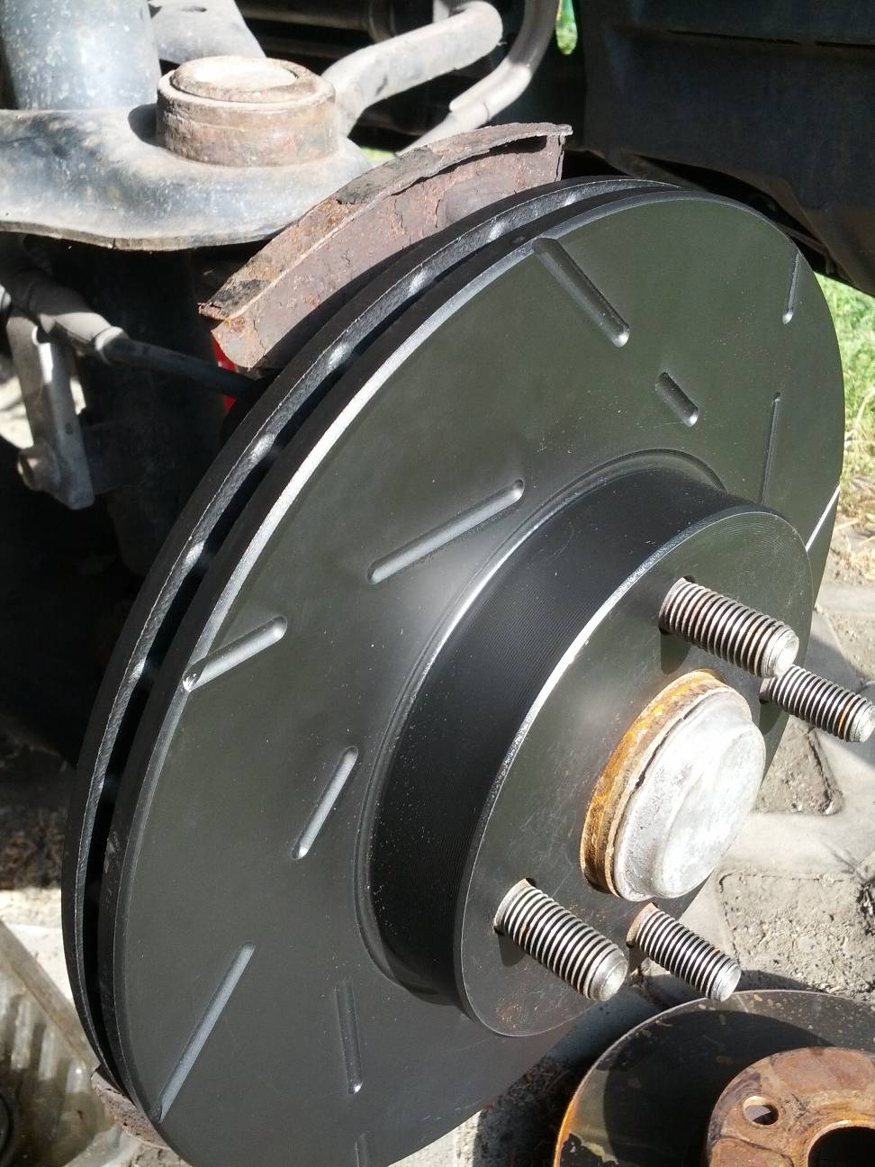

Příspěvekod radep » 09 srp 2013, 12:42
Já už mám doma kotouče :-) jinak vyšly mě na asi 4500,- z anglie i s 2l EB307+ kapaliny a TurboGroove vyšly na stejné peníze - tak jestli máš tu možnost tak si je objednej tam... viz:
http://www.brakes4u.co.uk/itemdetail.asp?catID=16885
(kotouče 107 GBP, desky green 55 GBP, pošta 8 GBP = cca 5100,- celkem :-D dodání asi 5 dní, jestli chceš slevu 5% tak kód je s060104j)
Na destičky Hawk ještě stále čekám, zatím rozebírám třmeny, oderzuju je (budu je barvit) a dávám nové těsnění. Andre pošle nové pancéřové hadice.... A podezřele rezavou trubku od zadních brzd jsem dal do servisu jako předlohu na výrobu nové.
