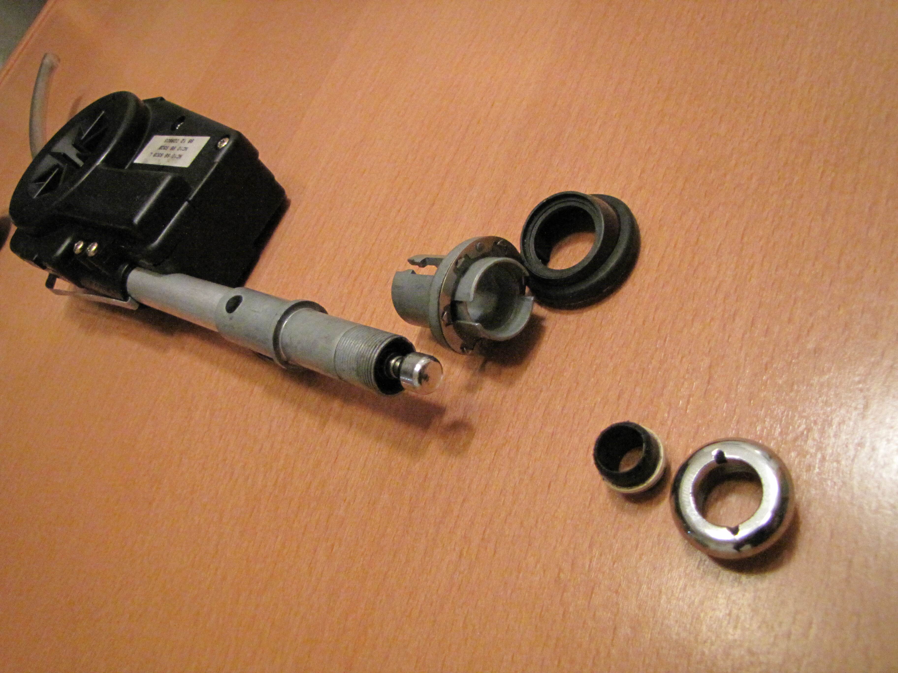

George píše:pokud by ti to pomohlo, mohl bych ti vyfotit funkční origo anténu takhle rozebranou, ale henry by z toho asi neměl moc radost :D
George : myslím, že by mi pomohlo vyfotit ty části co jsou nahoře nevím, zda mi něco nechybí. Musí tam něco zarazit poslední nejsilnější díl antény, u mne vyjede celá anténa všechny teleskopické díly. Proto, když je to vyjeté, tak se to bimbá na všechny strany. Podle mne zkrácení ozubeného řemenu nebude mít na to vliv, není tam žádnej doraz.

George: mě tam bude asi chybět tahle část http://www.ilmotorsport.de/shop/article ... da14c1cb9d podívej se mi jestli je to tam ?!

no vypadá to, že ti tohle buď zůstalo uvnitř tý trubky nebo to nemáš vůbec... já z toho tu vrchní čepičku (na fotce druhá z prava dole, vedle té chromované vrchní krytky) ani nesundám

George píše:no vypadá to, že ti tohle buď zůstalo uvnitř tý trubky nebo to nemáš vůbec... já z toho tu vrchní čepičku (na fotce druhá z prava dole, vedle té chromované vrchní krytky) ani nesundám
To bude ono. Já ji sundám v pohodě, ale ona ta čepička bude naražená na té trubičce. :lol:

asi no :D jestli chceš, můžu to ještě rozložit a vyfotit ti ten vnitřek :)

George píše:asi no :D jestli chceš, můžu to ještě rozložit a vyfotit ti ten vnitřek :)
Dík za ochotu, ale to není potřeba určitě to bude ono. Trubičku z gumou jsem objednal, tak uvidím, až to přijde.
