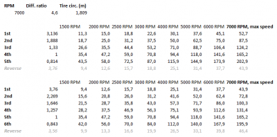

6q + 4.1 + lehký setrvák mám a normálně se to použít dá :)
S 4.6 by to bylo ale stále použitelné, ne že ne, ale samozřejmě zase o něco méně. Při 90 km/h série 5q s 4.1 točí cca 2767 RPM, 6q s 4.1 cca 2865 RPM, 6q s 4.6 cca 3215. To je větší rachot, ale furt v mezích běžné použitelnosti.
Viz excel (ano, i ten co jsi postnul pochází ode mě :D)

S 6.q a 4.1 je to 4140 RPM. Pro 130 km/h je třeba 4645 RPM. Těch 500 RPM už není takovej rozdíl, omezovač stále daleko :D
