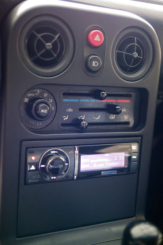

Priklad. Takto nechcem aby to vyzeralo. Telo radia zalezie dovnutra, ale cely ten ramik trci von.

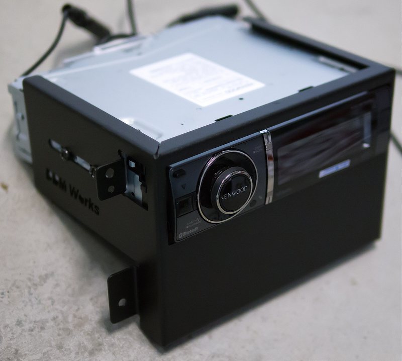

Pripadne, ten plastovy ramik by sa mal dat z radia dole, nie? Mozno potom by to tam zaliezlo cele... Ak nie, uz spominana firma Jass Performance robi ramik, do ktoreho sa radio uchyti zozadu a potom to vyzera, podla mna, o dost lepsie.
Takto nejak...

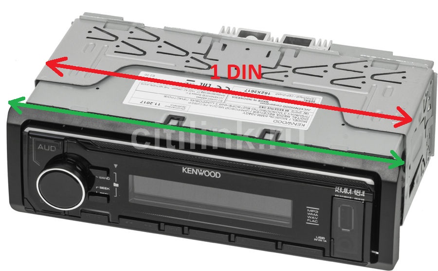

Uprimne tiez mam obavu ze bez toho ramceku to bude vyzerat divne... Vyskusane to zatial nemam. Ako som pisal, je to priprava na buduci "projekt". Cize zatial vsetko len v teoretickej rovine. Kazdopadne radio ktore mam vybrate, toto... https://www.ahifi.cz/autoradio-bez-mech ... 104gy.html, ma uvedene ze je to 1DIN, co je OK, standardny rozmer, ale na stranke vyrobcu je sirka uvedena 183 mm. Sirka 1DIN je 180 mm. Predpokladam teda, ze je to najvacsia sirka toho radia, logicky teda sirka toho ramceka. Na obrazku dole... Cervena sipka rozmer 1 DIN, zelena predpokladam ze bude tych 183 mm...
Ale ako pisem, zatial je to len teoria. Asi to radio najdem niekde fyzicky na predajni a premeriam si ho ;-)
