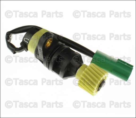

A co si představuješ pod pojmem náhon? Předpokládám že čidlo bude pořád stejně, ale bude se lišit počet zubů na snimacim kolečku ne? Nebo jak je to tam řešené?

Už jsem našel na fotkách. Žil jsem v tom, že je tam nějaký indukční snímač a kolečko bude na hřídeli. Ale ono je snímací kolečko přímo součástí senzoru. Tudíž tedy jen přehodím.

jarka píše:vhml: aha, už jsem na to přišel. Mám na autě 6kvalt z 10th ae v kombinaci s převodem 4,1, ale mám menší gumy 185/55R14 a to mi skoro odstraní to kecání tachometru a pak mi to ukazuje skoro správně. Zrovna včera jsem to trochu protáhnul a na 6ku v 7tis mi tacho ukazovalo necelých 220 a dle převodů má být rychlost 214, tak mě to tvoje trochu zmátlo. Tož už mlčím :) .
Ahoj, já jsem ti tam montoval ten šestikvalt a přehodil jsem tam náhon tachometru s odpovídajícím počtem zubů, takže proto to ukazuje správně. Pokud by se tam nechal ten ze šestikvaltu, tak to opravdu přeměřuje citelně.
