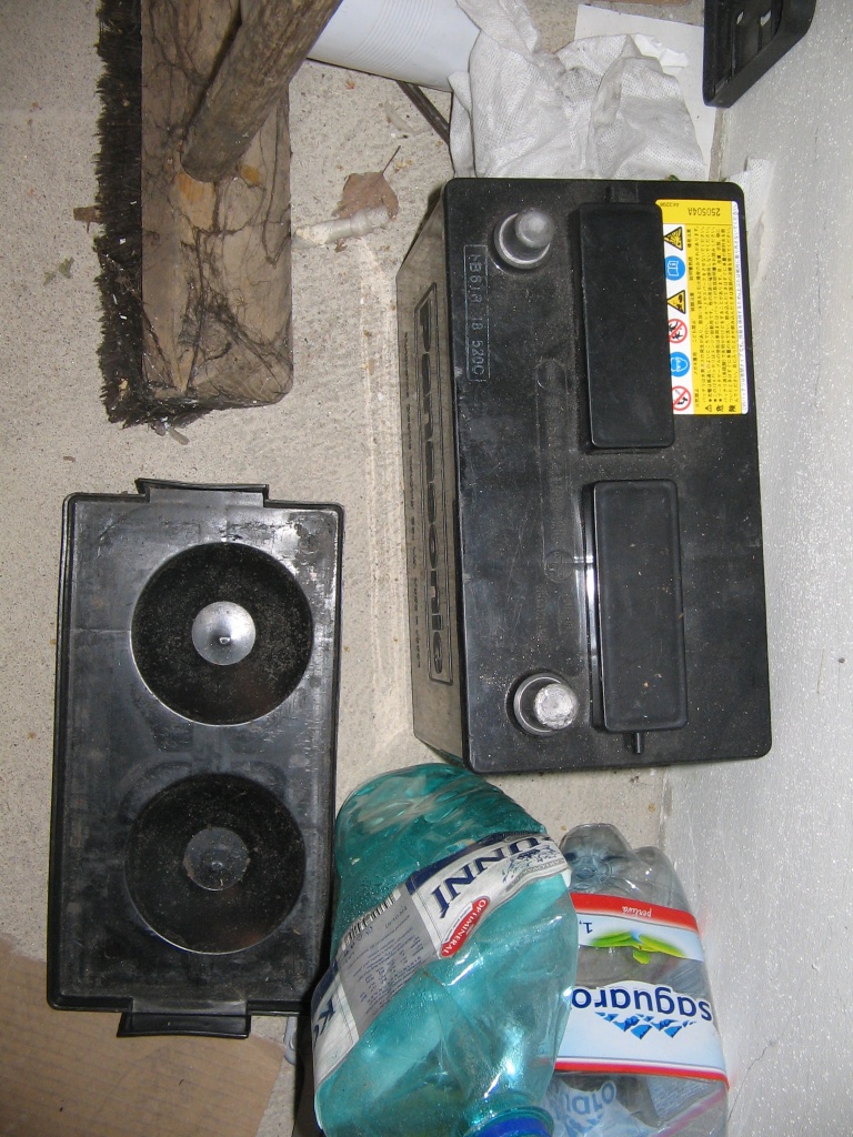

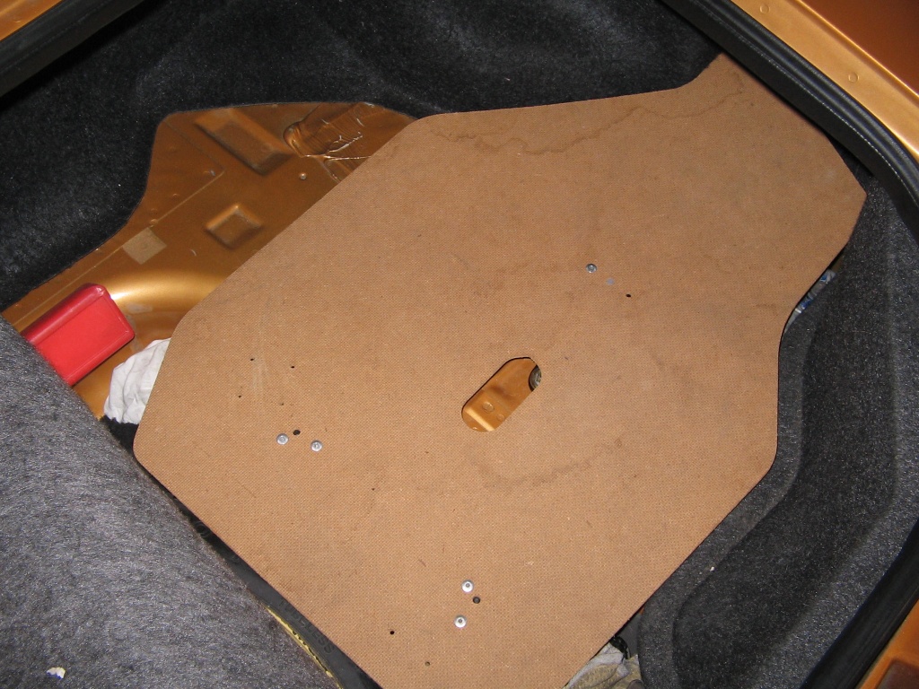

Tak už mě dočista opustila moje 13 let stará origo baterka. Nejde ani už dobít, hlásí, že je pouze 6V a stopne se nabíjení. Na těch pár hezkejch dní ale nemělo smysl kupovat novou ještě letos a tak mi kamarád jednu půjčil. Ačkoli to byl úplně jinej rozměr, šlo to docela dobře. Vyndal se akorát plastovej dekl z pod baterky, železnou tyčku sem otočil a docpal molitanem. Dokonce i dřevěná podlážka šla dát, sice drobet do kopce ale v poho. Tož sem rád, že tam šel i poměrně běžnej rozměr.
13 let origo baterka a její podložka
Uchycení
Dřevěná podlážka pasuje
Půjčená baterka
