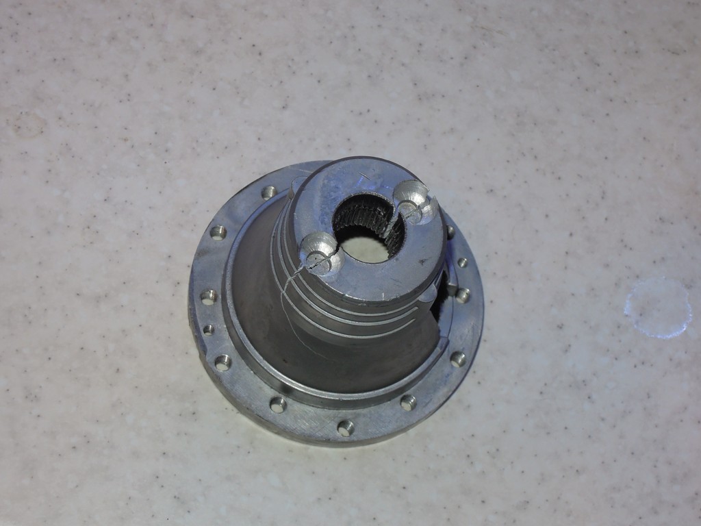

Tak za mě tuhle čínskou nábu nedoporučuji, je to z nějaké prasečí hliníkové slitiny s velkým obsahem zinku. Při dotahování najednou koukám jak se nába rozjíždí, takže je-li vám život milý koukněte po nějaké ocelové...
