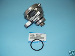

j3ykobim píše:1993 Mazda Miata používá kombinaci vačkový hřídel a klikového hřídele snímač v jednom. To je nazýváno snímač úhlu klikového hřídele nebo vačkové hřídele interrupter magnet. Chcete-li objednat část, použijte snímače úhlu kliky terminologii. Snímač je v horní zadní části hlavy válců a je kulatý předmět, asi 3,5 cm v průměru. Jeho účelem je signál polohy klikového hřídele vzhledem k horní úvrati na kompresního zdvihu. Tato informace se používá k regulaci vstřikování paliva a časování zapalování.
máš na mysli tohle:
