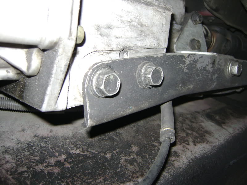

Bohůžel nezbyl čas a kámoš u kterýho jsem to dělal musel do práce :( Ale zjistil jsem že na diffu se s PPF nedá pohnout, za to na převodovce místo je(viz obrázek, není to moje auto ale z googlu) Podle počasí se na to vrhnu, teď je hnusně a přes týden stejně není čas :(

vojtiiisek píše:Bohůžel nezbyl čas a kámoš u kterýho jsem to dělal musel do práce :( Ale zjistil jsem že na diffu se s PPF nedá pohnout, za to na převodovce místo je(viz obrázek, není to moje auto ale z googlu) Podle počasí se na to vrhnu, teď je hnusně a přes týden stejně není čas :(
Když se na to chystáš, tak máš asi už nějaký hodnoty podle kterých se má PPF vycentrovat, viď? Mám pocit, že jsem četl něco o povolení ppf vůči převodovce, nadzvednutí převodovky heverem (o kolik a vůči čemu to měřit?) a pak utažení.

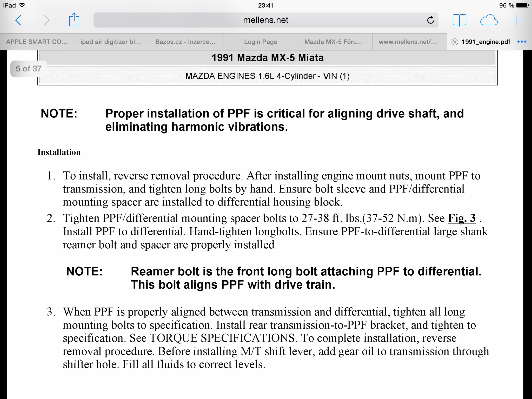

Tohle by odpovidalo i mistu odkud ten zvuk jde :( No moc si me nepotesil. V priloze fotka, a zde posilam muj tajnej zdroj na manualy http://www.mellens.net/mazda/index.html
