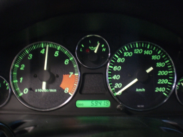

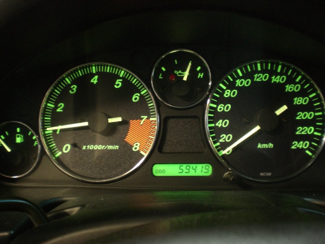

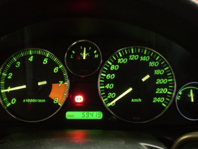

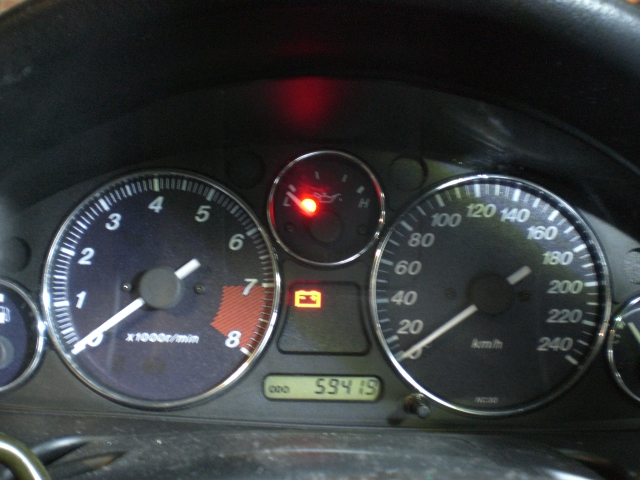

Příspěvekod elektron » 02 bře 2014, 21:08
Zaplik píše:chcu aby se to jen hybalo v celym rozsahu.
Caves Zaplik, odpory som vymenil podla navodov vyssie.Cievky som neprevyjal.Budik som vypral niekolko minut v ultrazvukovej vanicke s izopropylalkoholom na odstranenie vazeliny pre rychlejsiu odozvu rucicky.
V prilohe posielam realne fotky. Popripade, ak chces mozem este hodit kratke video napr. na youtube, aby si videl realnu odozvu v case, pre mna uplne dostatocnu, skoro rovnaka aku ma ukazovatel tlaku oleja v druhom aute (starsi mercedes 190 w201).
Foto 1 zohriaty motor volnobeh
Foto 2 zohriaty motor ot. cca 4T rpm
Foto 3 studeny motor volnobeh
Foto 4 zapnute zapalovanie

Příspěvekod radep » 04 bře 2014, 22:29
Nu jak vidím... na fotce 1 může být tak 1 bar a ručička je uprostřed... na fotce 2 jsou tak 4 bary a ručka je kousek za 3/4. Takže ta nelinearita tam je hold...
Ale ta ledka je bomba :-D to chci taky :-D

Příspěvekod elektron » 06 bře 2014, 23:36
Tlak oleja na volnobehu urcite nie je realne iba 1bar (konkretne na mojej miate je to min. 1,5-2 bary pri zohriatom mot. oleji)
Viem, ze budik nie je dokonale linearny, ale na beznu kontrolu mne uplne postacuje,rucicka teraz uz reaguje na zvysenie tlaku oleja vplyvom vyssich otacok,podobne ako na starsich NA-ckach ,ktore este nemali fake-ove indikatory tlaku oleja.
Tiez som chcel zachovat povodny dizajn a nepridavat dalsi externy ukazovatel tlaku oleja.
