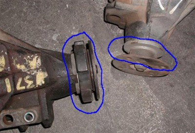

Mám dotaz na NBčkaře - s 1.6 i 1.8 - s LSD nebo bez - máte na autě ten damper na kardanu?
vlevo je damper co by měly mít NA 1.8

NB 1.8 s LSD - ano mám

NB 1.6 bez LSD a mám jej tam

Příspěvekod PavelS » 04 čer 2014, 09:45
Tak ok, se potvrdilo, ze NB maj uz dify stejný. ..zvenčí samozřejmě. ..díky!
