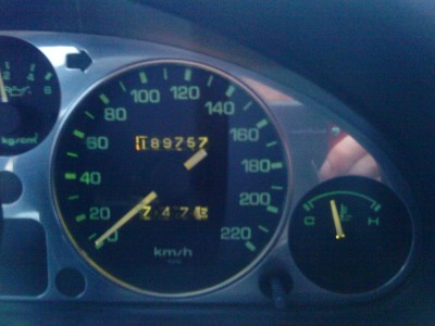

Jo jo spotřebu ted dám bokem protože je tu něco přednějšího a to ta teplota motoru, ted jsem vyfotil aktuální fotku, takhle mi to ted ukazovalo po 17km! :(

Re: Divná spotřeba (NA 1.6)
Příspěvekod Honzik1984 » 08 dub 2012, 19:37
myslím, že je víc než jasné, že termostat je ko
Příspěvekod bmxdave » 08 dub 2012, 19:51
Aha takže asi nový termostat? Není to třeba i tím že ten ukazatel špatně ukazuje? protože většinou to ukazuje pak v normálu ta ručička po cca 15-20km ale je pravda že ted když jsem jel tak se ani po těch 17km nedostala do normálu :o :cry: Může to být i tím ta spotřeba že motor není v optimální teplotě? je vlastně tak cca 75% cesty co tak jezdím na půlky ohřátý takže to může být i tím ? Protože např. cestou po dálnici (200km) , jízda do 120km/h mi vyšla spotřeba krásných 7-8L
