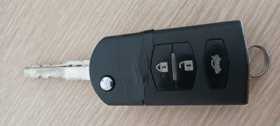

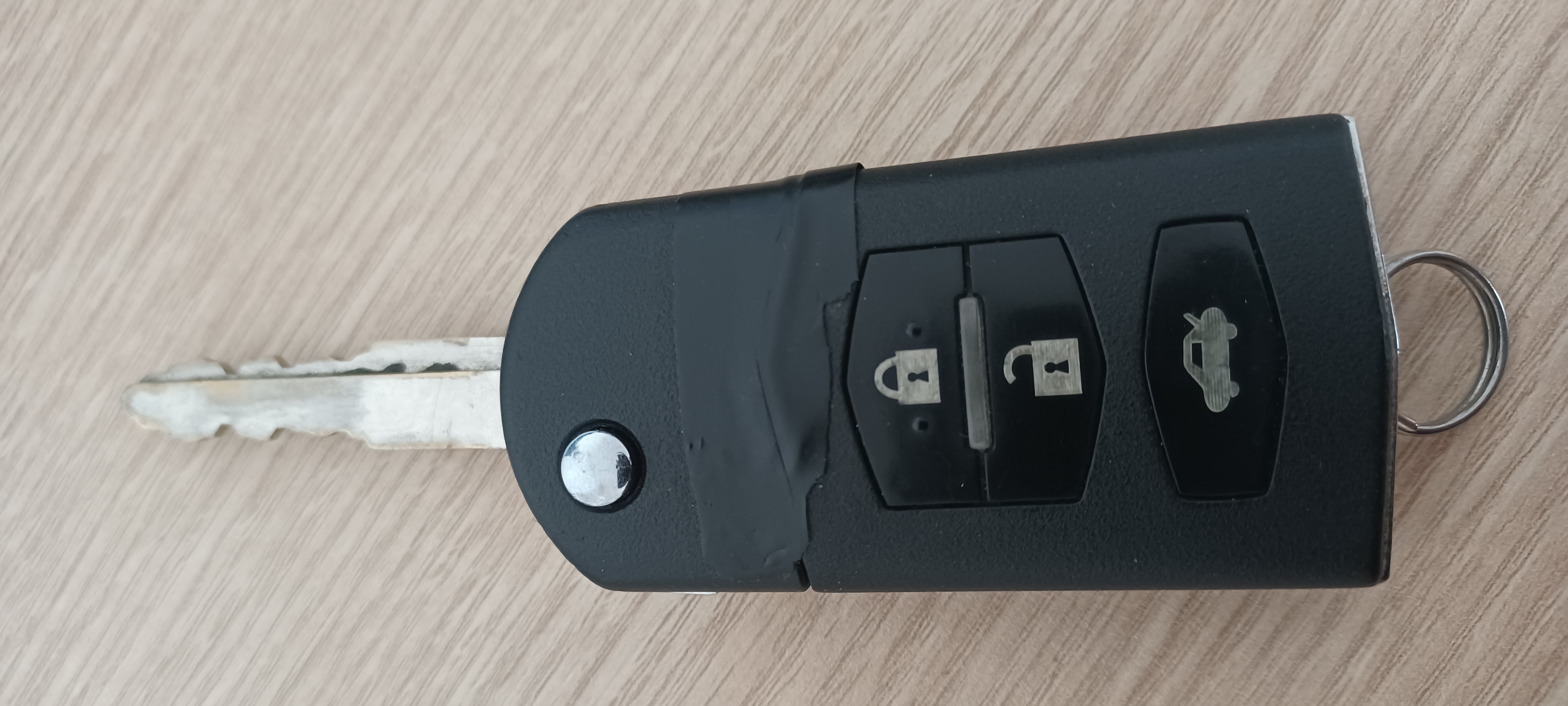

Ahoj, dneska jsem zjistil, že oba klíče co k autu mám jsou perfektně zalepené kusy, co přesně nedrží v polovině plastu. Při nákupu auta jsem to ani nepoznal.
Rozpadl se mi jeden, když jsem hledal jak se dostat do baterky v klíčku jal jsem zkoumat druhý a ten to samý..
Zatim jsme to slepil páskou prozatimně..
Jak se dostat k baterce jsem zatím nevyzkoumal :)
Oba fungují, ale má cenu to nějak opravovat, nebo je lepší někde pořídit náhradu.

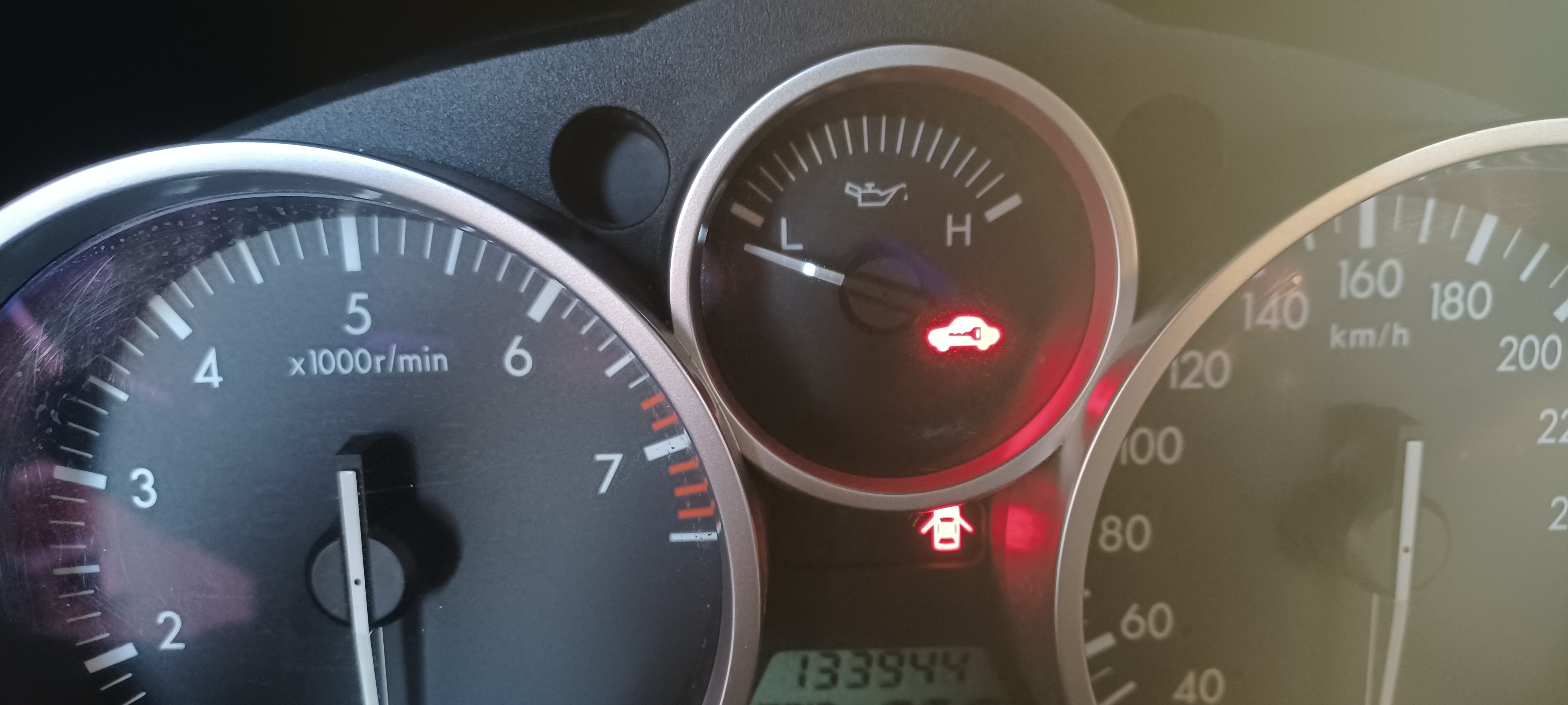

A ted mi svítí kontrolka autíčko s klíčkem? Imobilizer? Nebo jiný problém?
Je to tím klíčem co se rozpadl?

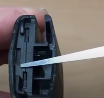

Ale k baterce se po vycvaknutí klíčku dostaneš jen zapáčením do téhle prohlubně
Zdroj obrázku zde

Díky po nočním pátrání jsem narazil na snad to samé video..
K té ikoně autíčko s klíčkem = Jen vím, že se tu někde něco podobného prosmýklo v radách.
Něco jako Vypni spínačku, vytoč kola do leva pak doprava zapni spínačku atd.
Auto při nastartování jede, funguje, jen ta ikona po chcípnutí bliká i ted v garáži..
Za jizdy ji vidět není.

blikajuca kontrolka imobilizeru po vypnuti signalizuje ze imobilizer je aktivny, neie to chyba

Takže když to do teď neblikalo bylo to blbě ? :D :D Ted to po chcípnutí bliká. Jak nastartuju přestane to.
Před tím než jsem se vrtal v klíčku to neblikalo. Nebo aspon myslim.. :shock: :?:

Kojot píše:Takže když to do teď neblikalo bylo to blbě ? :D :D Ted to po chcípnutí bliká. Jak nastartuju přestane to.
Taka by mala byt spravna funkcia. Ked nastartujes, tak imobilizer nema preco blikat, kedze ti nacital kluc a dovolilo nastartovat. Ked vypnes a vytiahnes kluc, imobilizer sa opat nastartuje a zacne blikat kontrolka. Mam pocit ze je to popisane aj v manuale, skus pohladat.

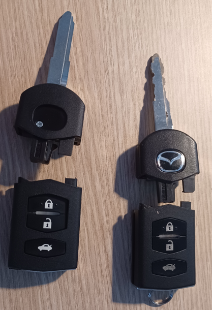

Klíček je doma. Kde mám přesně hledat čip? Mám to rozšroubovat ten nový? A ten původní pod logem bude mít taky šroub?
Viz foto..

je v té části, kde je planžeta. myslím že jde normálně opatrně rozloupnout na půl a pak blízko v vrchní části klíčku směrem ke spínačce je malý, podlouhlý, jako by magnet. tipuju 10 mm x 3mm. Je s tím je legrace ho vyloupnout. pokud starý klíček vyhazuješ, tak já jsem normálně okrájel a oštípal ten plast a čip mi zůstal. S ním opatrně, ať ho nějak neponičíš...
možná se hodí odšroubovat ten šroubek pod logem, to už si nepamatuju.
dej vědět, jak to dopadlo :)
edit - to logo opatrně odloupneš a dáš si na nový klíček. případně dáš kapku silikonu nebo Chemoprénu, aby držel, kdyby ta oboulepka už byla unavená
