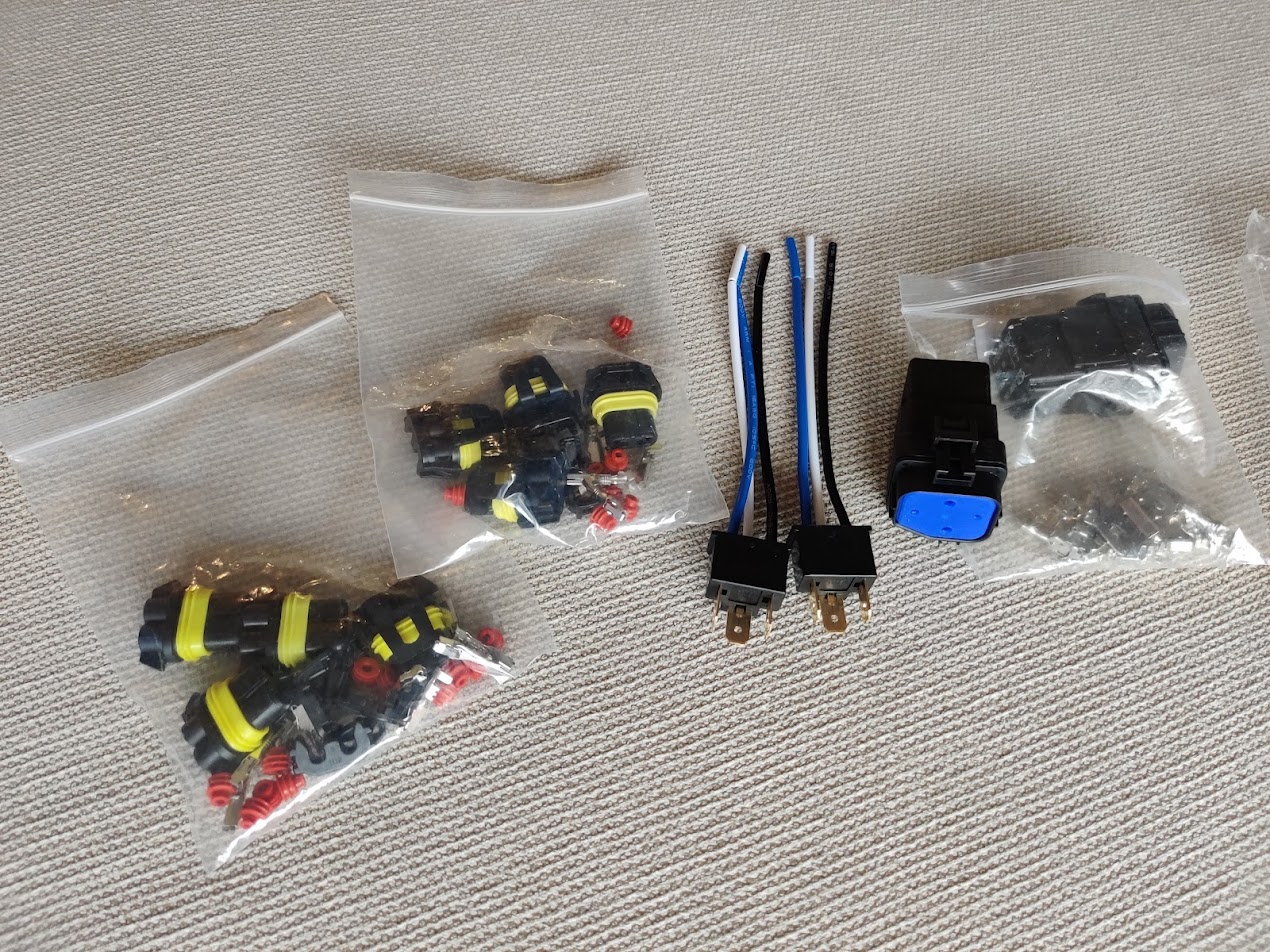

Ak by si mal zaujem tak mam nejake zbytky - jak som objednaval z aliexpressu tak to boli balenia po viac kusoch nez som potreboval, alebo ked to prislo po pol roku tak som to uz nepotreboval:-) Tie dve relatka su vodotesne. Ak mas zaujem napis SZ s adresou a poslem postou...

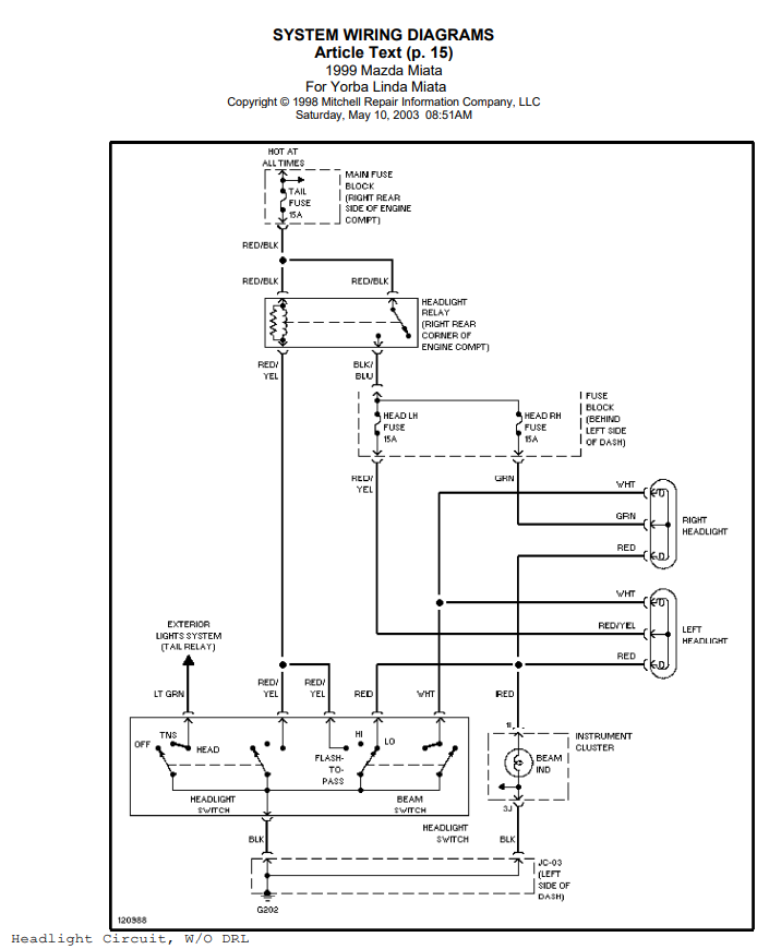

Každá strana osvětlení má svoji pojistku, + má na každé straně auta jinou barvu, zapínání (kostra pro LOW a HIGH) už je na obou stranách stejné (jde k páčce u volantu). Proto bych to nedělal přímo podle tohoto obrázku, ale k žárovkám navedl stávající pojistkami jištěné + z H4 konektoru a relátky řídil sepnutí žárovek ukostřením.
Relátko pro potkávačky se může zdát zbytečné, ale jestli to dobře chápu, je tam kvůli funkčnosti kontrolky dálkových světel. Ta je totiž napojená na kontakt LOW na patici H4. V originálním zapojení s H4 jde po zapnutí dálkových samozřejmě většina proudu skrze vlákno dálkových světel, ale malá část jde přes vlákno potkávacích světel a kontakt LOW na kontrolku v palubce a ta díky tomu svítí. V upraveném zapojení se tam dostane proud skrze vinutí relátka a díky tomu kontrolka svítí a zároveň díky proudu procházejícímu kontrolkou relátko sepne a rozsvítí k dálkovým i potkávačky.
V příloze je schéma původního zapojení -- přikládám kvůli barvě vodíčů a tomu, jak funguje kontrolka dálkových světel.
