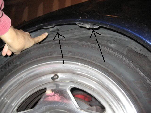

Škrtám (opět) kolem o lem viz šipky na ilustračním obrázku z netu:
Budu se muset zřejmě zbavit tý navářky, která drží šroub k podběhu. Má někdo zkušenosti, jak alternativně přichytit ten podběh po "fender rollu"?

Ohnout nahoru nepomáhá? Resp vzit vytahovacku na lem a trochu ho povalcovat. Nebo nastavit větší A. Nebo dat normální kola a svetlost.
