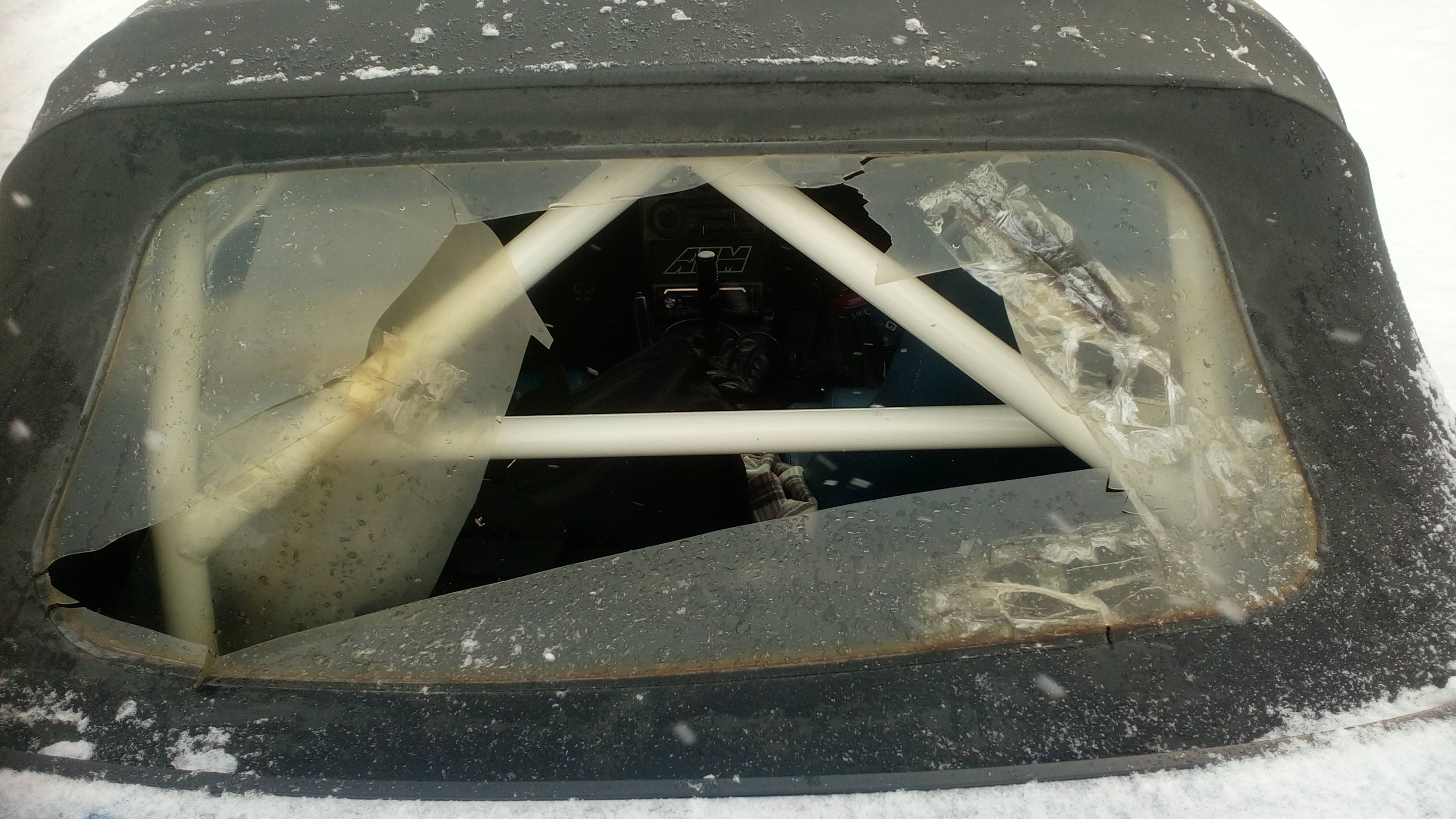

Ahoj, podnikl jsem svépomocí výměnu popraskané slídy, tak mě napadlo, že bych se o to s vámi mohl podělit...

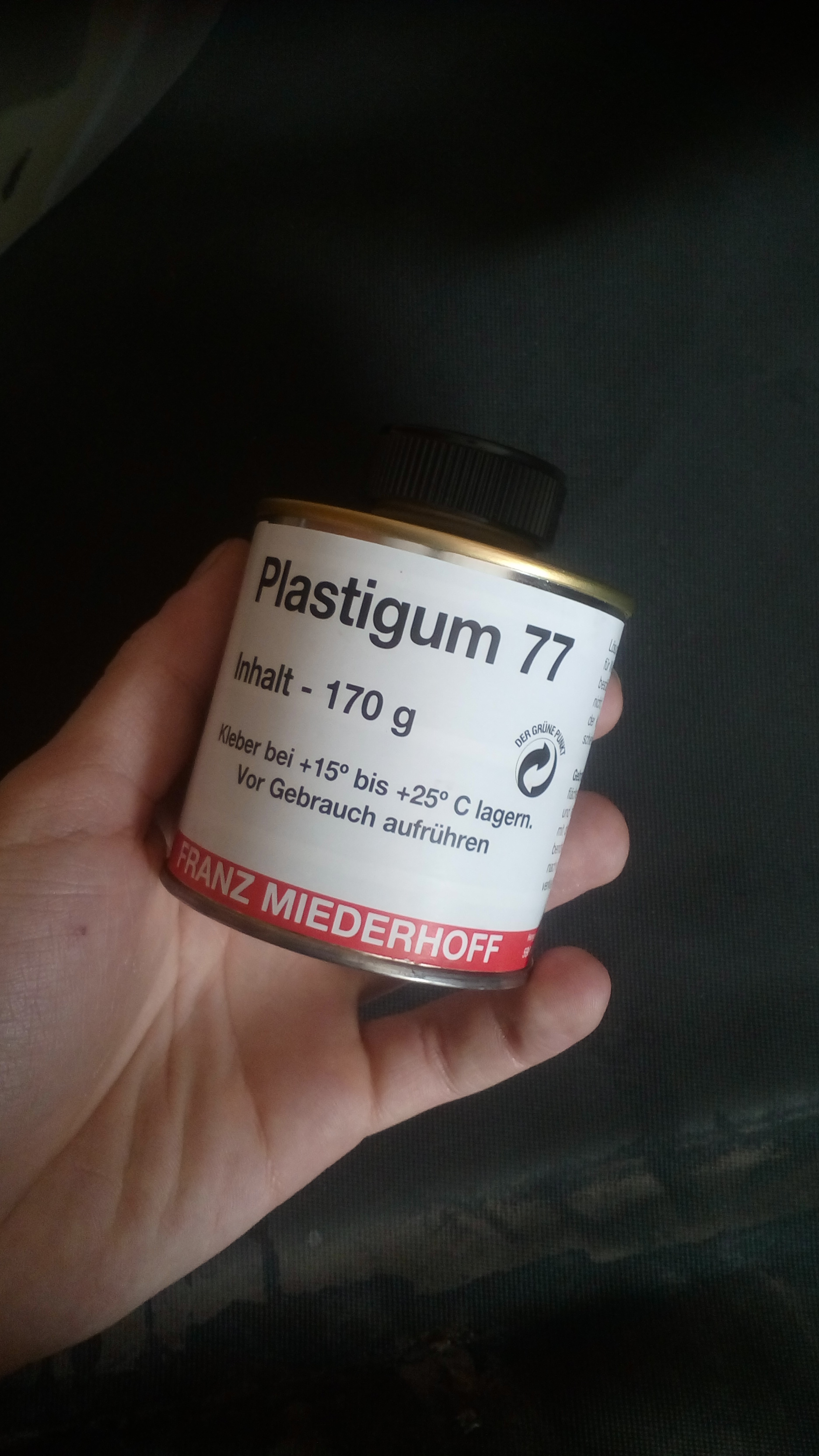

∆Lepidlo na měkčené PVC (já koupil nějaký až moc profi za cca 320 Kč a vyšlo by tak na tři/čtyři slídy)

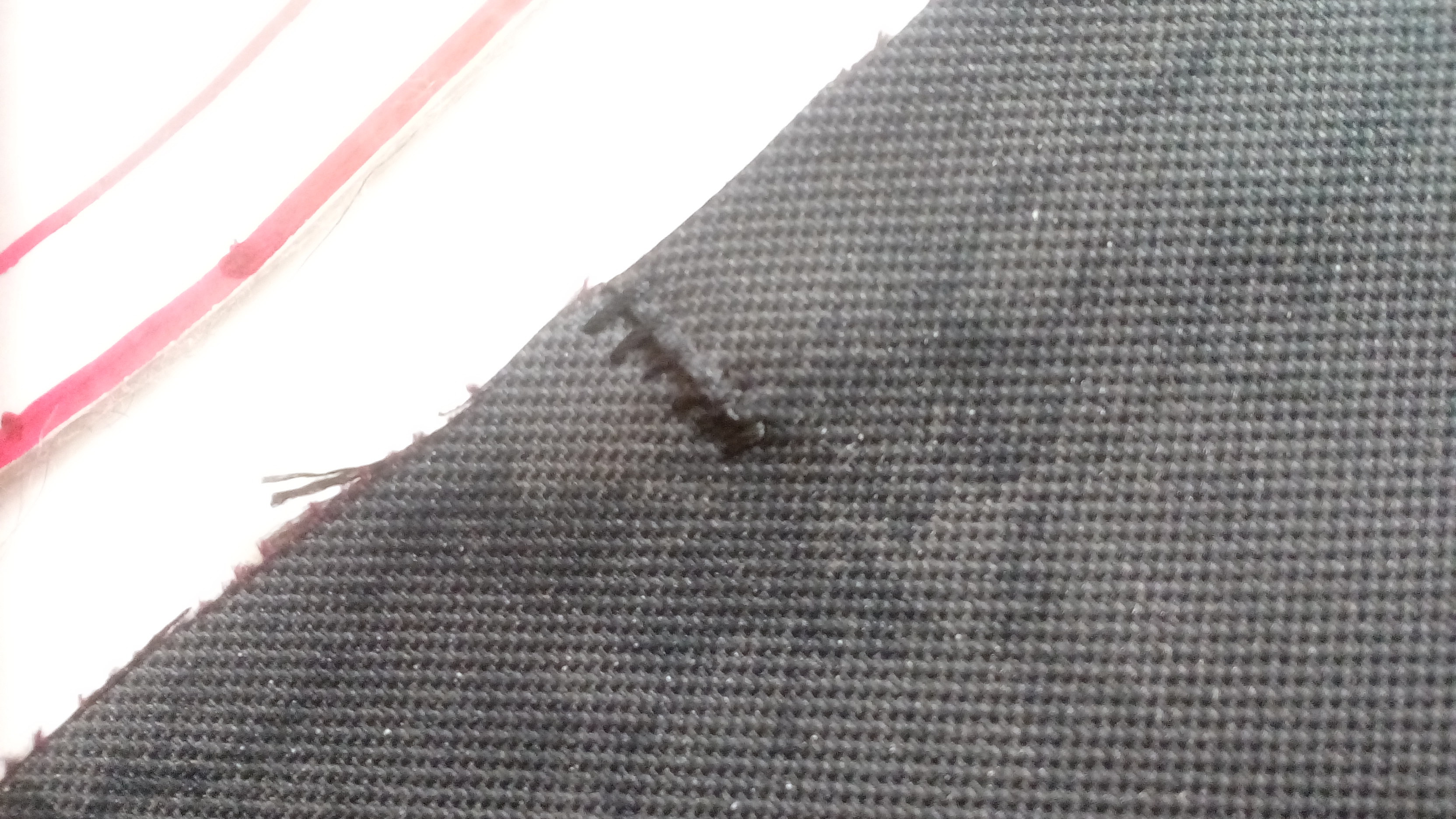

∆Obuvnická nit + jehla (pro případné opravy popraskanych švů)

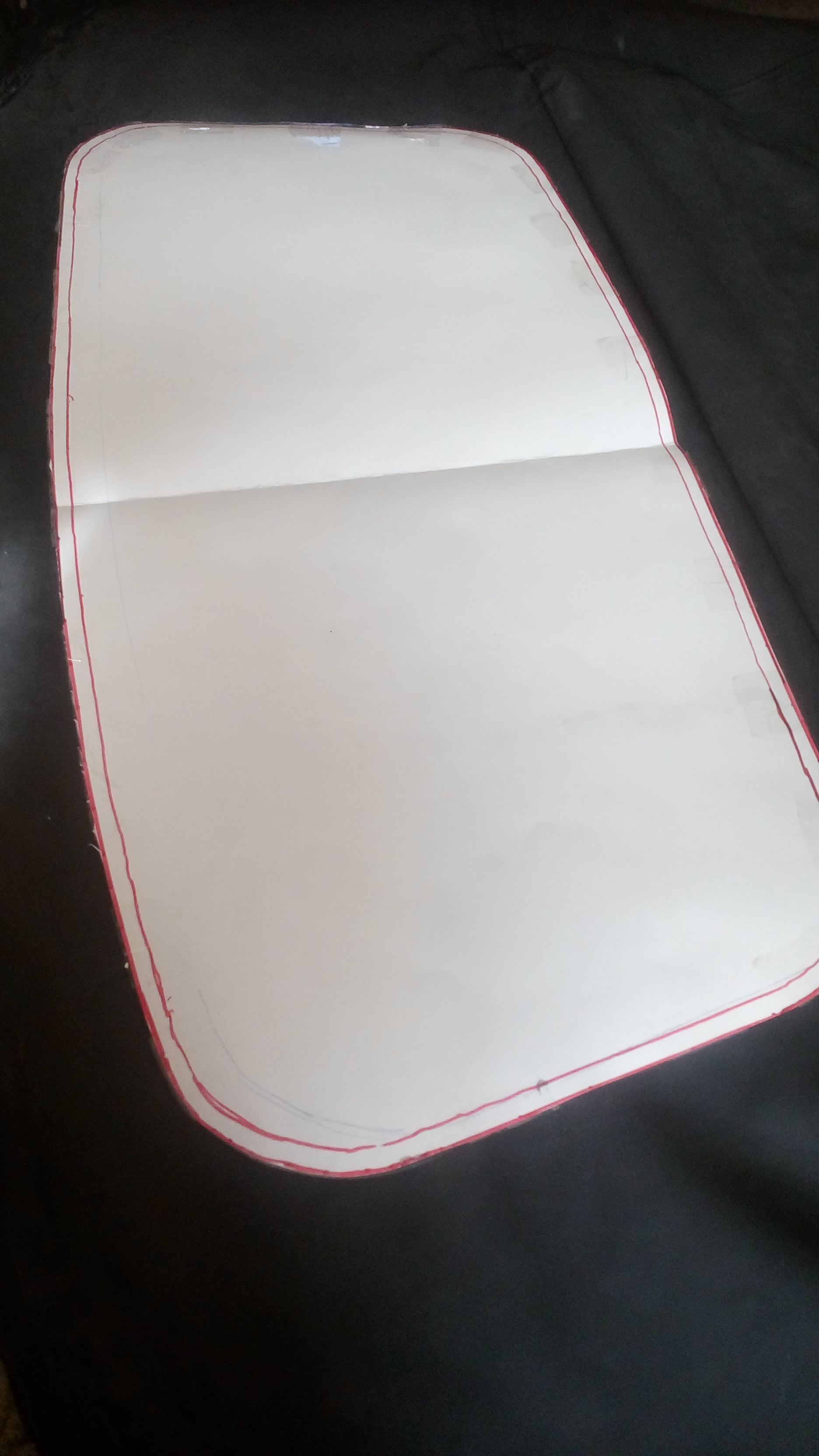

1) sundáme plátno z rámu (návod najdete na netu)
2) žiletkou obrizneme plátno podél staré slídy a očistíme od mastnoty
3) zacistime případné nedokonalosti

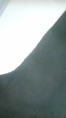

4) z vhodného papíru (já použil plakát) vyrobíme předlohu pro řezání slídy _a to tak, že ji dáme pod plátno, obkreslíme obrys okna, vytáhneme a nakreslime novou linku podél staré o cca 1 cm více "ven"
5) vystřihneme tento mustr
6) průhlednou lepící páskou ho na okrajích přilepíme je ke slide
7) výstřihneme okno z PVC

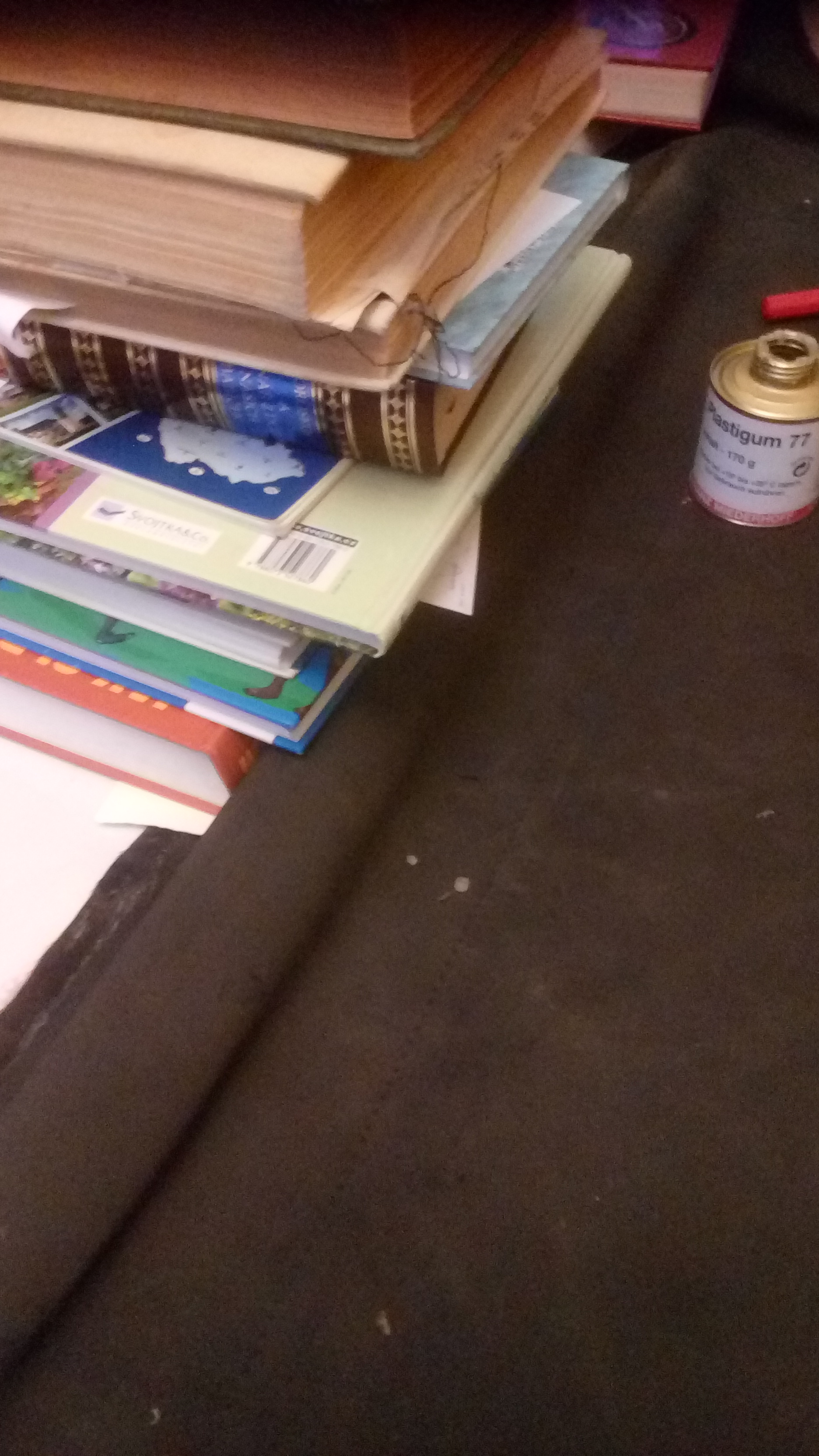

8) hezky srovnáme plátno v místě okna a zatizime třeba knihami

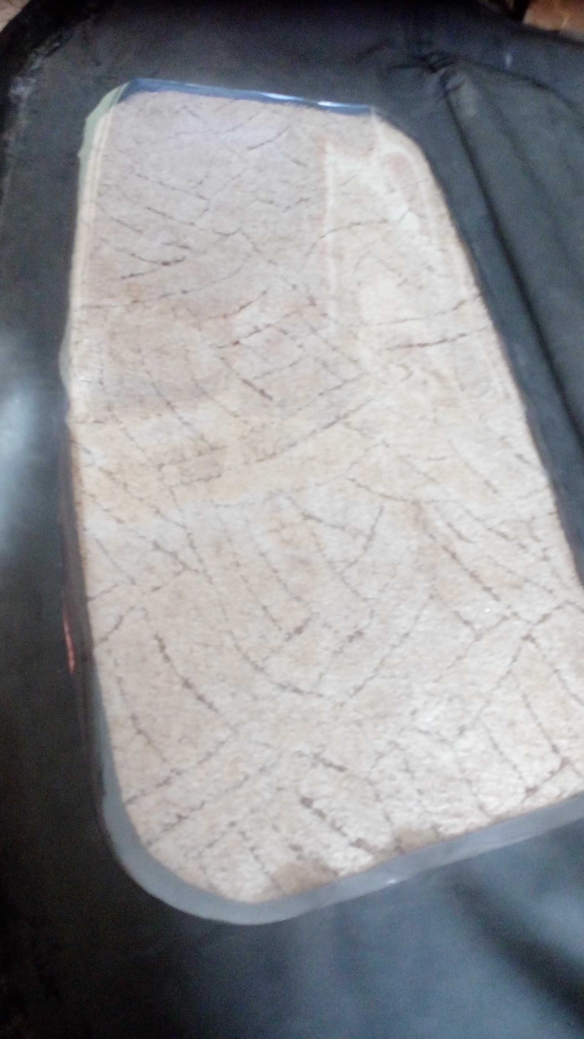

9) přiložíme PVC slídu z vnější strany plátna
10) vyrovname slídu aby se všude okraje prekryvaly zhruba stejně
11) na okraj obou lepených ploch (zde záleží na použitém lepidle a jeho návodu) naneseme lepidlo a necháme cca 3-5 minut od sebe
(Lepidla dávat "tak akorát" (málo lepidla=horší adheze, vzduchové bublinky, možná netěsnost // moc lepidla=bude to všude kolem a blbě to vypadá :D) osobně jsem dával raději víc než míň, tož kurva ať to drží ne?) :-D
12) takto postupujeme po menších částech ideálně napřed chytit v rozích a poté dodělat to mezitím
13) pokaždé spoje zatížit knihami!! Mě stačilo zatížit cca na 15 minut pak to už drželo festovne

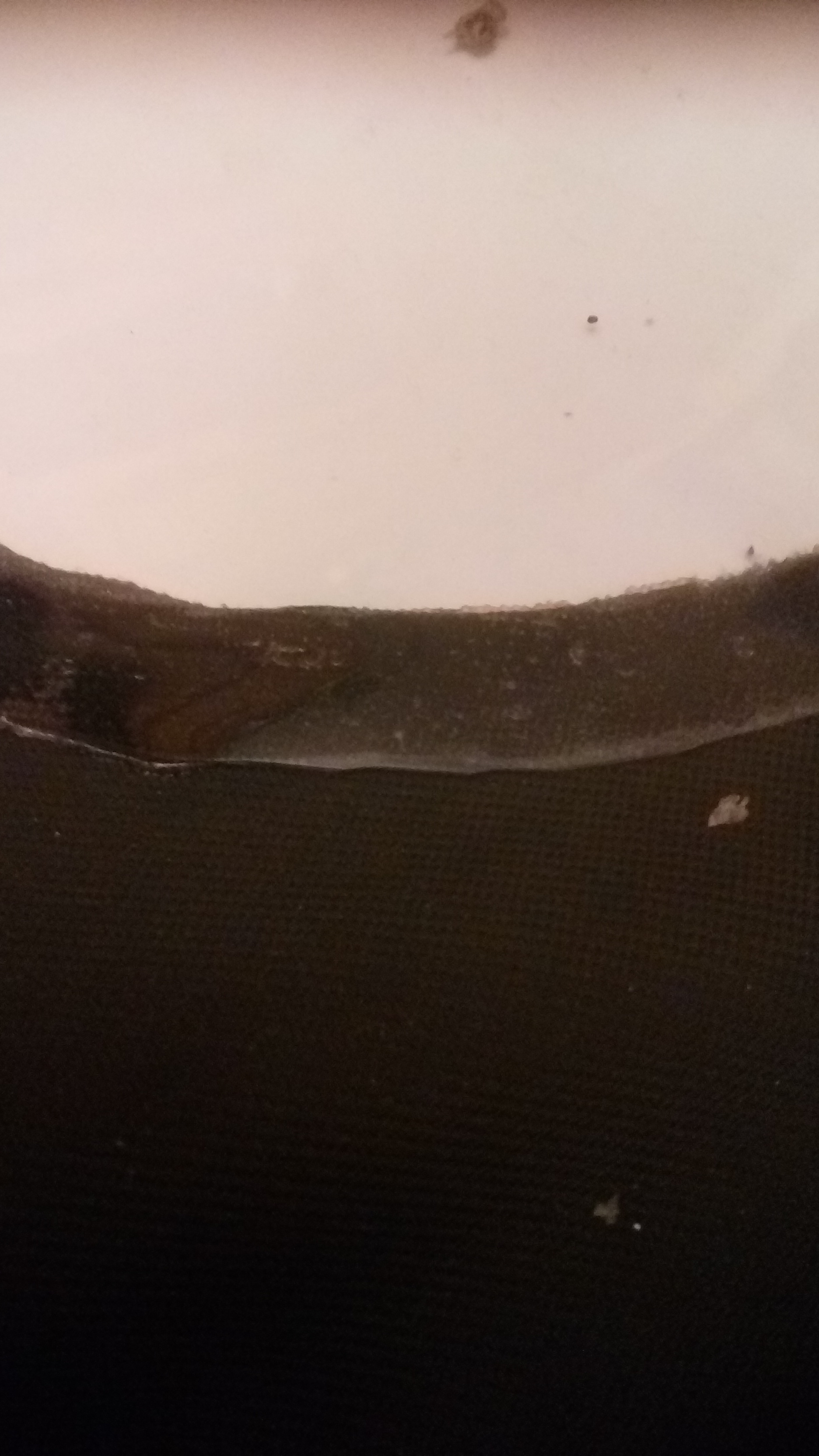

14) po přilepení celé slídy očistíme případné okraje
15) já ještě zastrikl okraje slídy černým sprejem na textil a PVC, čistě z estetického hlediska

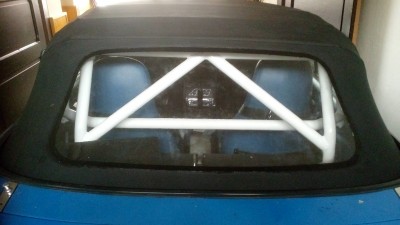

16) plátno nasadíme na rám a rám na auto
17) při prvním napínání nespechame a natahnujeme ideálně v teple
18) radujeme se z nové slídy ;-)
Samozřejmě, že nové střeše nebo profesionální výměně se to nevyrovná, ale stoji to pár kaček.

Další fotky, nějak mi to hapruje :D
