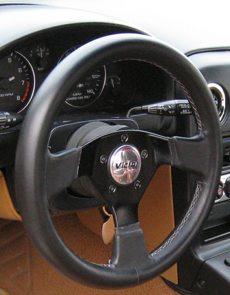

Kluci,jak funguje tempomat v NA? Kontrolky po zapnuti sviti,ale at delam co delam,tak to nefunguje.Jak s tim zachazet u NA? dik

Koukal jsem teď na to ovládání, je to obyčejně mechanicky řešený.
Nemáš prověšený to tempomatový lanko?
Ještě by to mohlo nefungovat kvůli čidlu ve spojce. Tempomat musí vypnout když šlapneš na brzdu nebo spojku.
A poslední věc: tempomat bude fungovat od nějakých 50, možná i 60.
A jsem teda fakt překvapenej, že to tam je:)

Mam miatu,tak ho tam mam :-) rok 1995 Zkousel sem vsechno,rozjel sem se na 80,zapl,kontrolka sviti,ale pusstim nohu z plynu a zpomaluju :-) :cry:

Zkus to několikrát zmáčknout...u starších aut to po prvním občas nechce...a nebo to podrž

musíš nastavit rychlost ovladačem na páčce blinkrů nebo tak nějak. Máš tam set, acc a dec nebo tak nějak. podrženim na set nastavíš rychlost a acc a dec nastavenou rychlost zvyšuješ/snižuješ
EDIT: tak je to u stěračů (tohle je NB ale u NA jsem to měl myslim stejně)

Super Jirko,to mam radost,ta packa mi nenapadla. U forestra tam mam pod volantem extra packu na tempomat,tak mi to nenapadlo ze to mam na steracich.Nectu,nevim :oops: Hned to zkusim jak oschne silnice.
je to tam :-)
