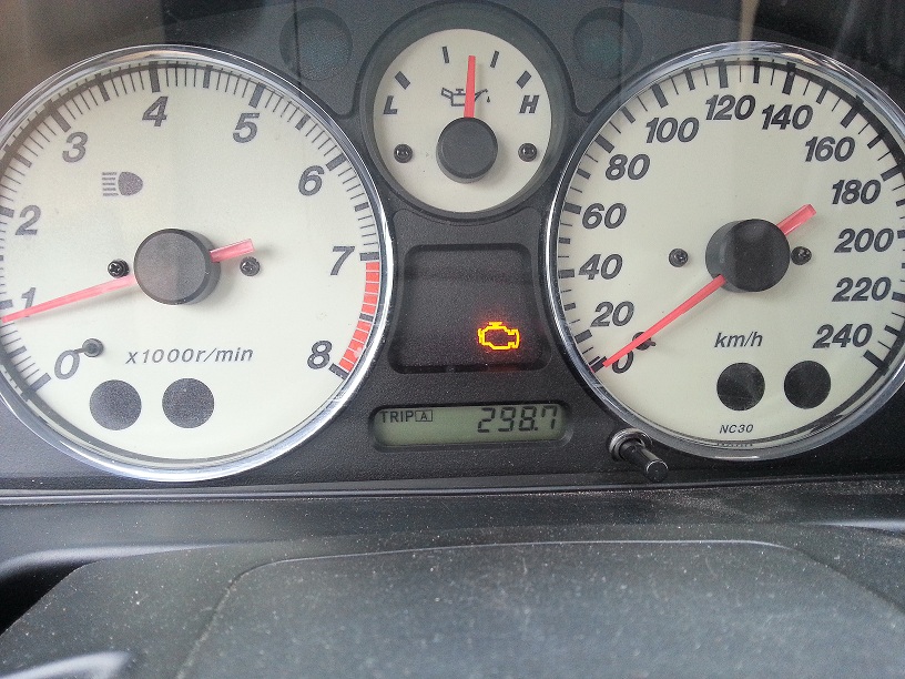

Ahoj,
potřeboval bych poradit, tato kontrolka se mi občas rozsvítí a po čase zase zhasne. Byl jsem na diagnostice a nic nezjistili. Nevíte někdo, co to znamená? A jak to opravit, vyřešit ? :D ;)

na diagnostoce přes vyblikávání kodu diodou nebo na něčem chytřejším?
Jestli to jinak jede korektně, tak to může dělat třeba špatná lambda nebo podobná kravina...

CEL, tedy check engine light... důvodů může být spousta, ale diagnostika by měla vyhodit nějaký kód, když bude svítit. je divné, že nic neukázala

Příspěvekod willy2.0 » 12 zář 2012, 21:02
Asi lambda sonda..Pokud ti to nežere víc nějak, neřešit zatím..

Příspěvekod hajdik » 13 zář 2012, 01:43
bylo to u známého, nevím co tam má, ale asi to v té době nesvitilo.
říkám, svítí to jen někdy, tak nevím.
spotřeba kolem 8 L, tak myslím, že je to normální.....

Příspěvekod Pet » 13 zář 2012, 14:46
Možná kravina, ale netankoval si v-power?

Příspěvekod hajdik » 16 zář 2012, 11:56
ne ne tankoval jsem normalní 95

Příspěvekod IvanGS » 16 zář 2012, 12:14
Myslím, že se nelze tady na fóru dobrat příčiny. Tu kontrolku má dnes hodně aut, možných příčin je spousta a odhalit ji může asi jen originál diagnostika, pokud náhodou neobjevíš např. volný konektor, zkorodovaný kontakt atd. Blbý je, že se na to těžko přichází když zrovna kontrolka nesvítí, ale pokud je diagnostika Mazda chatrá jako některé jiné, měla by na to přijít.

Příspěvekod PavelS » 19 zář 2012, 00:35
Přesunu to do Techniky... :roll:
CEL nejčastěji dělá Lambda - zkus si od někoho půjčit, diagnostika na starších autech než OBDII (předpokládám, že máš NBčko) je většinou k ničemu - tím spíš, když je to jen občas (nemá paměť)...

add CEL (Check Engine Light) - neda mi to a musim taky reagovat:
1) podle budiku se jedna o NB-FL - ta na 100% pamet zavad ma (mj. i kvuli Euro3)! I po kratkodobem probliknuti kontrolky se vzdy zavada uklada do bufferu! Ovsem pozor - pokud se zavada znovu neobjevi - je pravda ze po urcitem poctu novych startu motoru se zavada muze sama smazat (pocet startu nemuzu slouzit - ale melo by to byt nejmin 10-15)
2) add lambda - vubec to neni nejcastejsi pricina svitici CEL! NB-FL diagnostika uz sleduje vsechny funkcni celky motoru a z vlastni zkusenosti muzu potvrdit, ze u me opakovane rozsveceni kontrolky nebylo zpusobene lambdou, ale vadnym senzorem polohy vacky (podle SRN i UK diskuznich for - velmi velmi casta zavada);
3) add original diagnostika Mazda - zase spatne!!! NB-FL ma naprosto standardni diagnosticke rozhrani OBD-2 se standardnim konektorem!!! - proto vsude a v kazdym servise (samozrejme i neznackovym) by ti meli byt schopni precist pamet zavad a udelat diagnostiku (standard cena = par stovek). Pri kazdem cteni zavad je mozne rovnou pamet i vymazat! Z diagnostiky dostanes vzdy urcity kod zacinajici pismenem a nasleduji 4 cisla (napr. P1095, atd...)
Pokud budes znat tento kod - budes o hodne hodne dal v reseni problemu...
