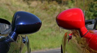

Příspěvekod Tomin » 28 úno 2019, 18:05
Ale pozor, faceliftová verze 1.8 zůstala na vyšších pružinách!
modrá 2.0 - červená 1.8
zdroj: http://www.auto.cz/test-srovnavaci-test ... 2-0i-59561
