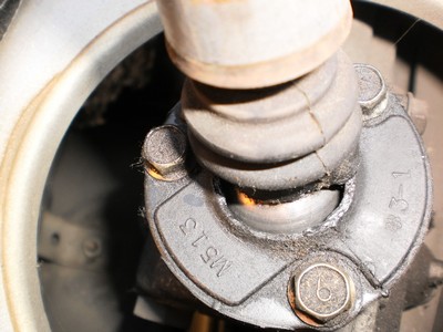

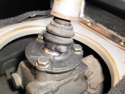

Zdary,
může mi někdo vysvětlit jak namontuju nové spodní těsnění?
nechápu jak ho tam narvat, tyč má nahoře velký průměr a dole zase koule, ......................
ještě jsem ho teda nekoupil (stojí spoustu peněz)
ale ptám se dopředu

Příspěvekod radep » 21 dub 2011, 21:04
Neboj, mělo by se dát normálně protáhnout horem... namazat tu tyč mýdlem nebo něčím a uvidíš, že to půjde...
