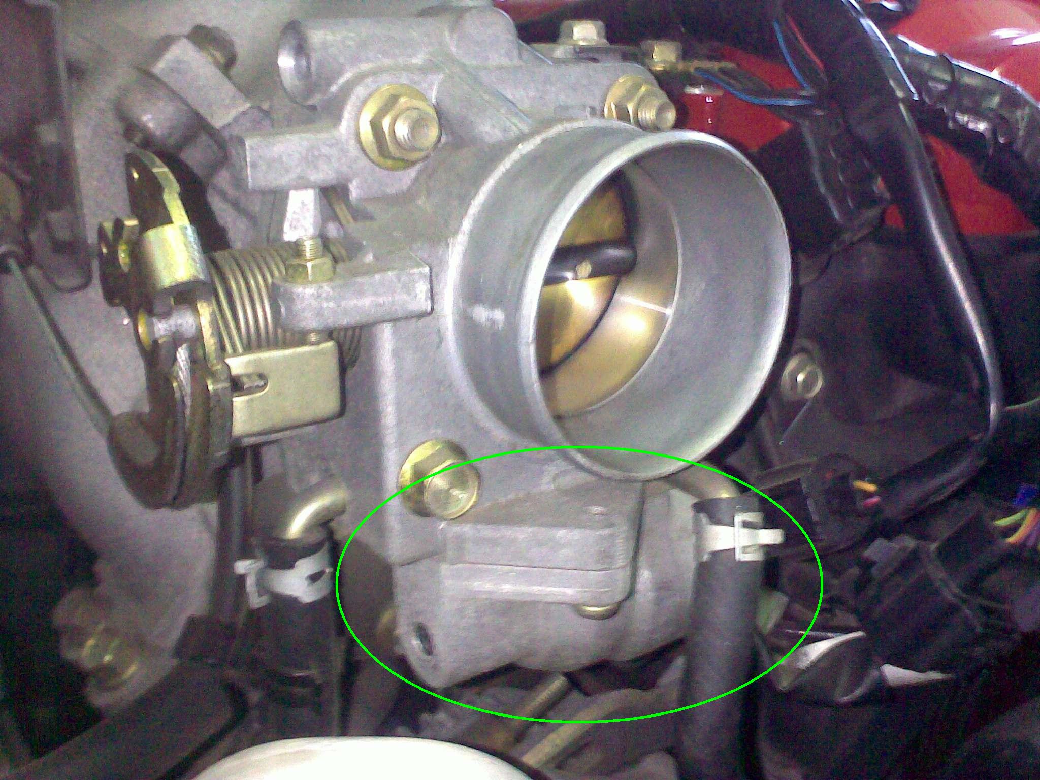

Příspěvekod kubec99 » 23 pro 2011, 13:57
toto je foto ked som ho menil (pohlad na klapku, zo spodu je ventil):
