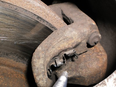

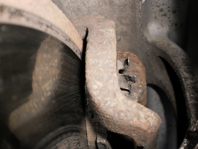

Zdary,
podívejte se mi někdo u své Miaty na přední brzdy, jak moc vám kouká ta vodící podložka destičky.
Měl jsem dneska venku desky a teď koukám po montáži jako puk,
je to normální?
dík

zepredu to vypada normlane ale z boku mi to prijde trosku vic vylezle. zas to rozeber a mrkni se jak to sedi

Winie píše:zepredu to vypada normlane ale z boku mi to prijde trosku vic vylezle. zas to rozeber a mrkni se jak to sedi
mrkni na tohle video, taky to má vylezlé

ja myslim, ze je to normalni. Loni jsen zrovna menil tyto podlozky a plisky za nove a rekl bych, ze to takto ma vypadat. Spatne to tam podle me ani nejde nasadit.

taky bych řekl, že to vypadá normálně

Mozna by to chtelo trochu repasnout ty kotouce a trmeny celkove,jak koukam na tu fotku :-) Od ceho je ten kotouc tak divne poskrabany? :-)
