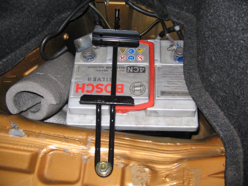

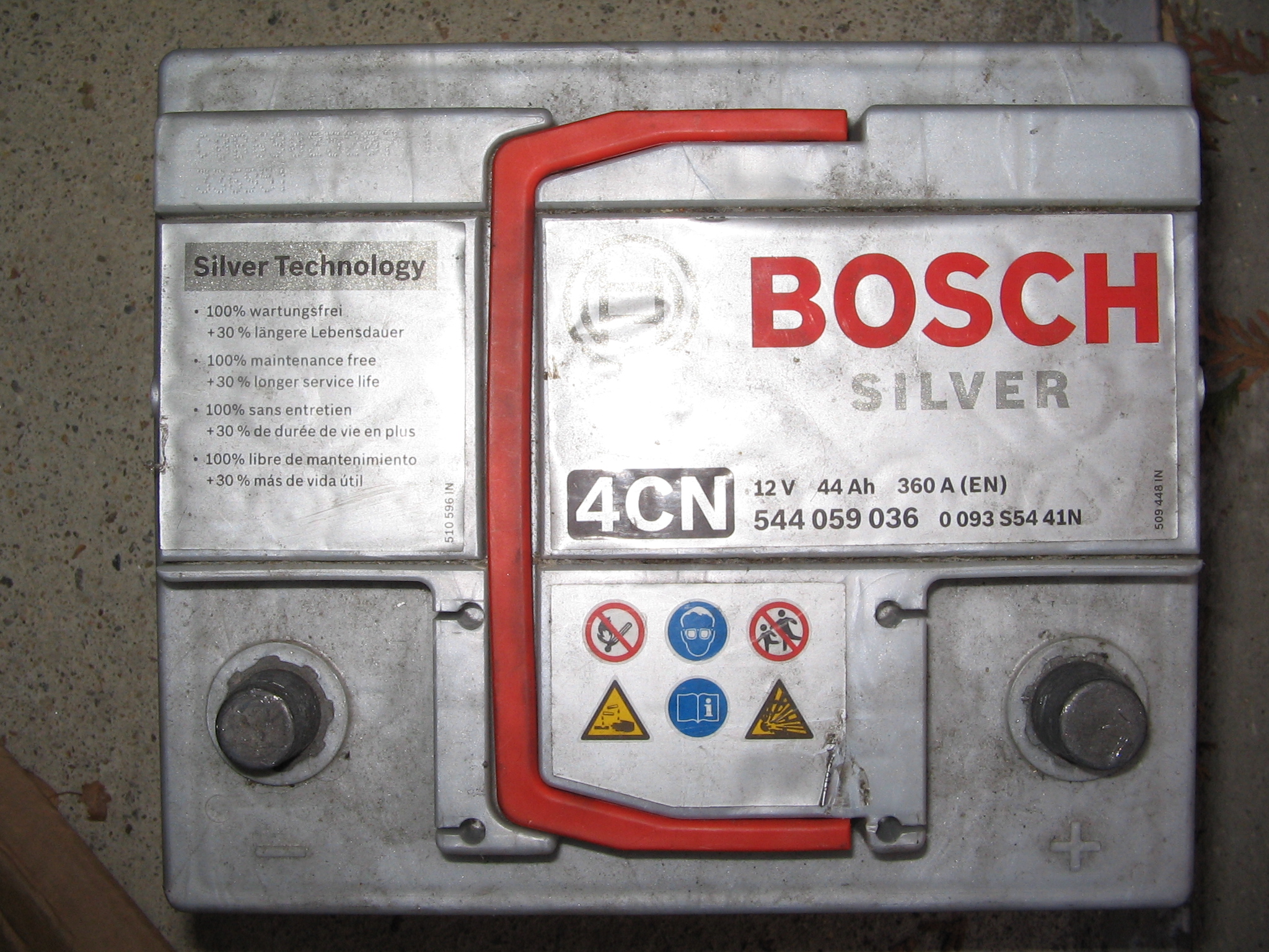

Tak nakonec dávám větší baterku, problematická je výška, dávám nejnižší normální autobaterii s výškou 175mm.
Musím upravit montážní sponu a pak nějaký vymezovací držák dole, aby seděla bez pohybu.
