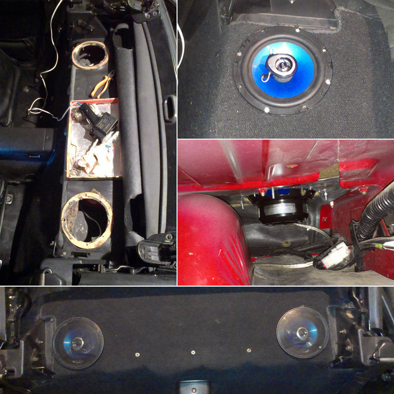

Příspěvekod whisper » 23 črc 2013, 20:58
Prispejem svojou trochou a.k.a. umiestnenie repro za sedačkami...

Příspěvekod krpos85 » 05 úno 2020, 23:09
A co prach a podobné? nevadí těm reprákům?
Já se chystám taky na výměnu za nějaké novější a lepsí
