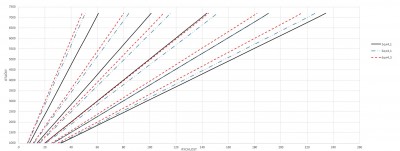

Vždycky bude třeba aby pilový diagram převodovky seděl na momentovou křivku motoru, mám nachystanej 6q + 4.1 tak jsem sám zvědavej, mám strach že to bude pořád dlouhý.

Grafy pro Miaty jsem dělal, chápu že se někdo nezorientuje v excelu a klidně vám udělám jakou konfiguraci řeknete. Tady je základ (gumy 195/50 r15, annie 3,9 a sportive 3,6)

Příspěvekod JohnyS » 05 úno 2019, 13:44
tady to máte ještě s 6q+4,1 a 6q+4,3 z NAčka

Příspěvekod Maxton » 05 úno 2019, 23:18
JohnyS píše:tady to máte ještě s 6q+4,1 a 6q+4,3 z NAčka
Byl by ten dokument nekde ke stažení kvuli doplneni vlastnich hodnot ? Diky :-)

Příspěvekod JohnyS » 06 úno 2019, 15:46
jasně, dával jsem ho na fanklub mx-5 (FB), najdeš ho tam v souborech případně ti ho můžu poslat ;)
