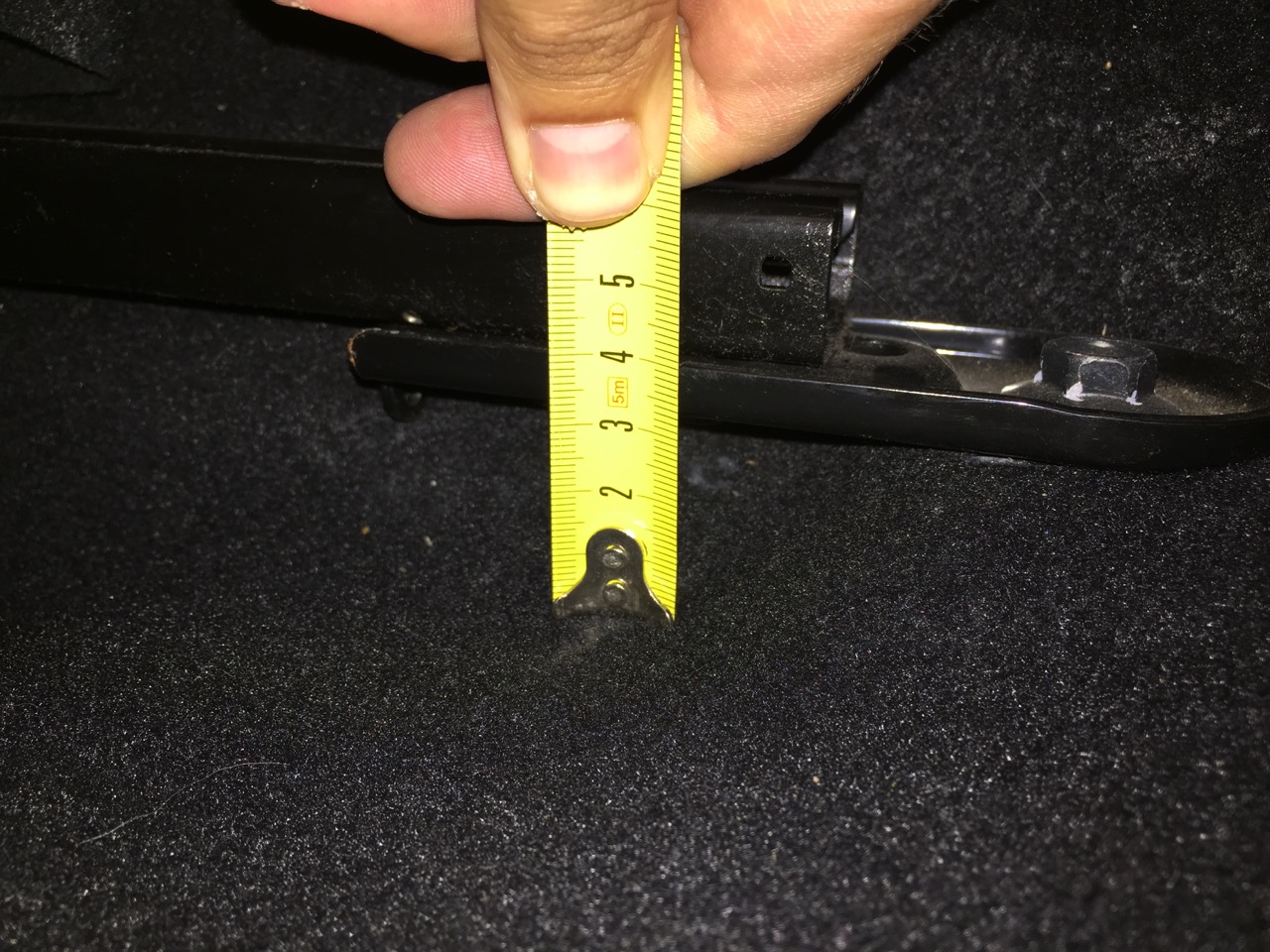

Jindřich V. píše:Nikdo nic?
Všechno je napsáno v tomhle threadu, včetně odkazů od Jirky a mojí fotky NC1 s tím modem..
Ano vidím a problematika zdá se být velmi jednoduchá, jenže pod kolejnici dám stěží jeden prst a není mi jasný, kde ty další cm vezmu, proto ta otázka

Našel jsem foto s metrem, ale zdůrazňuji, že takto to vypadá v NCFL. Tedy ty cca 3 cm tam určitě jsou.

pozeral som sa na situaciu s upevením sedačky na mojej NC 2006. Ako je vidno je tam dost miesta a ako pozeram na foto z NCFL ,keby tam pasoval ten uchyt z NCFL tak znížiť sedačku na NC by bolo iba otázkou výmeny úchytov

Z té fotografie to dost dobře není vidět, ale není tam ještě "schodek"? Nešlo by to ještě níž, pokud by se plech udělal dostatečně dlouhý?
Ale k tvému dotazu: myslím, že kdybys odvrtal nýty a sehnal si placky z NCFL, mohlo by to fungovat... otázka zní, kde je sehnat. Já si ty své nechám raději při případném prodeji apod.

trochu oživím vlákno, protože tuto problematiku budu nyní řešit. Může mi někdo vysvětlit, kde u NC 1 snížím sedačku o cca 2cm? Protože když dám pod kolejnici jeden prst, tak to je úspěch a nějak dumám kde ty centimetry vezmu....
Díky za info
Jindro a nejsou to fotky z místa spolujezdce? Pozor, tam může být situace odlišná...
