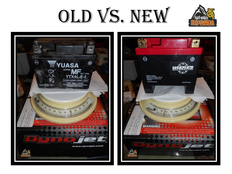

mam skusenosti ale na endure, konkretne na exc 350 a na 690ke. Obe startuju aj po dlhsej dobe bezproblemovo. Vybit sa to samozrejme startovanim da. K vybitiu dojde ovela strmsie ako pri normalnej baterke, cize zrazu koniec :) Vaha je bomba, cize ti asi budu chybat kg na zadku :lol:

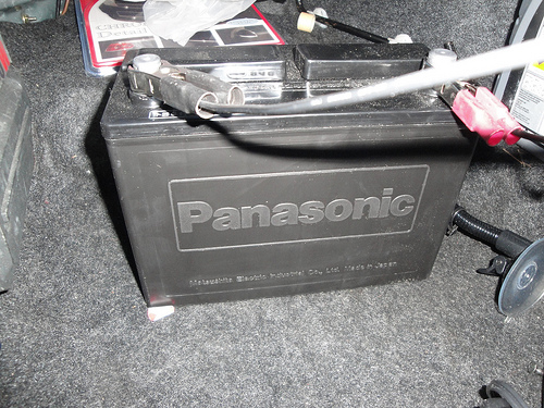

Original baterka s ktorou vychádzali NA a NB z fabriky je gelova 32AH Panasonic.

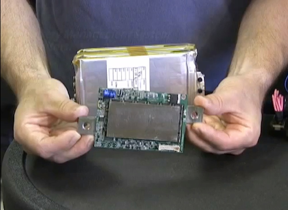

Rozdiel pri nabíjani je hlavne pri lipol, lifepo... tie potrebujú kontroler na každý článok(pri priamych náhradach su všetky tieto veci zabudované a na vonok sa bateria správa ako klasika).
