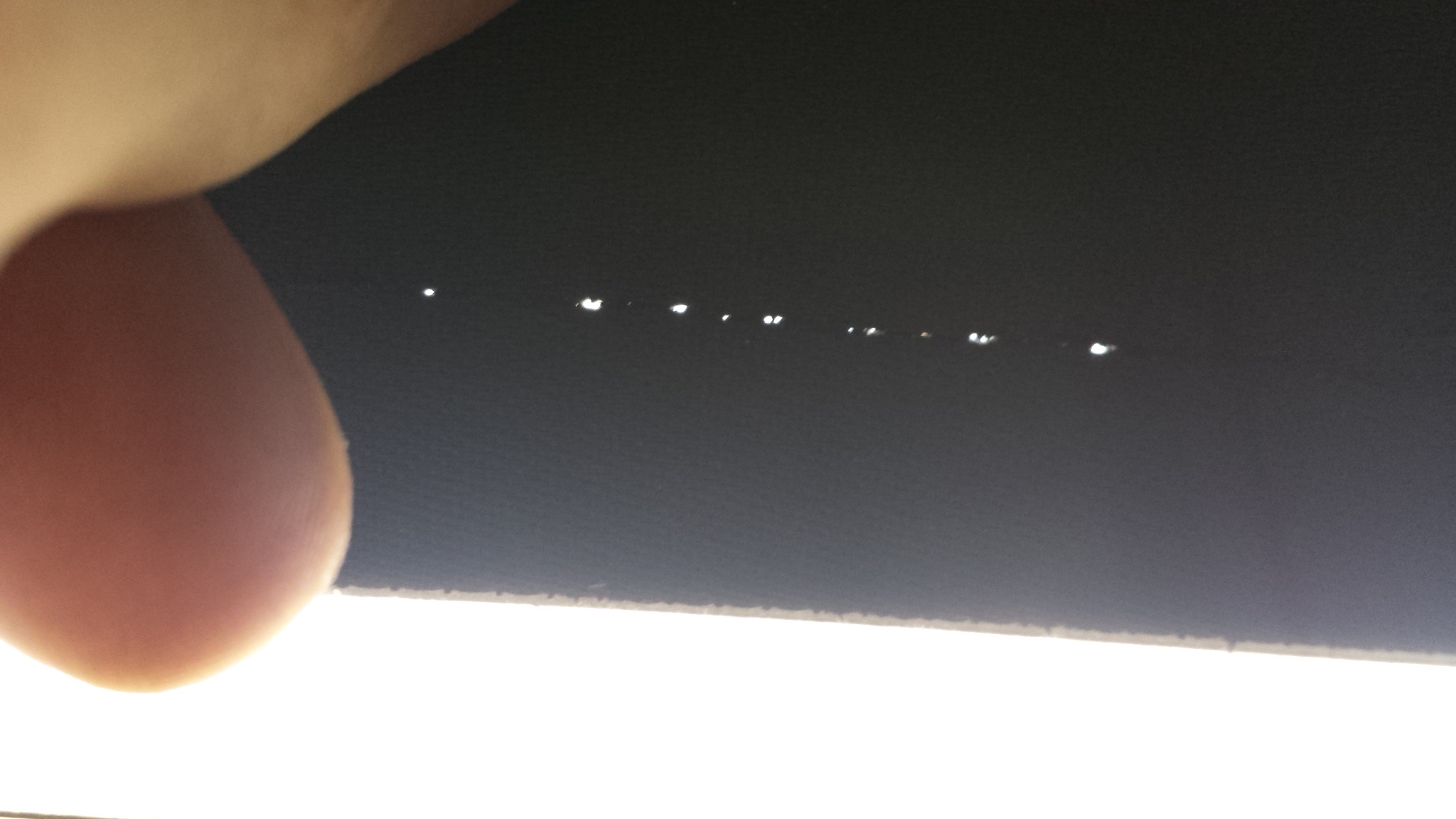

Ahoj, zajímalo by mě jestli někdo s vinilovou střechou nemá podobnej problém - nad zadním oknem v tom přehybu sem o víkendu zpozoroval nepatrně prosvítat sluníčko, trošku sem se zarazil, protože sem si toho nikdy nevšim, ale po tom co sem na látku zevnitř zatlačil v místě tý díry, ukázalo se, že drží spíš tak půl napůl. Do auta neteče, spíš by mě zajímalo jestli se to někomu taky nestalo, popř. kolik mám zhruba času do výměny střechy. Je možný, že to je po celou dobu co auto mám stejný, jen sem si toho nikdy nevšim, ale nevim :-) Díky Honza

Tento stav som podchytil pred 2 rokmi - podlepením. A stále fungujem, i keď aj zvyšok strechy už je mierne na šrot
A do auta tečie, síce málo, ale tečie. Garantujem :)

A můžu se zeptat čim konkrétně si to podlepil? předpokládám asi zevnitř viď. Díky za info;-)

Podlepil som to koženkou čiernou - nech to nebije do očí. Výška cca 5 cm a po celej dĺžke. Na lepenie som použil mamut high tact čierny - on je trvalo pružný. Predtým som to prebehol riedidlom C6000 - acetónom.
Drží dodnes

Super, vyzkoušim taky! Ještě se zeptám, měl si to něčim zatížený nebo ne? Nějak si nedovedu představit, že to v tom ohybu drží, láme se to fakt o 180 stupňů...

Nemal. mal som pomocníka, ktorý na to držal z druhej strany tak sme to nejako pritláčali s doskou. Pár minút, potom sme to nechali 24 hodín tak a drží to

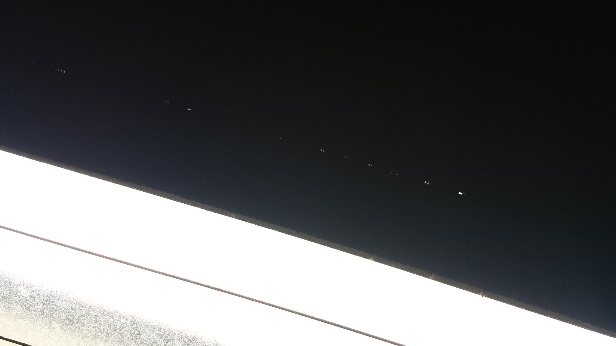

Ja jsem to mel v "trochu" pokrocilejsim stadiu - cela horni strana okna byla odtrzena. V tomhle miste je to hoodne namahany pri sklopeni strechy ;)
Na opravu jsem pouzil zaplatu z jine strachy, lepidlo na dopravnikove pasy viz jine vlakno a more casu :D. Primackaval jsem to sadou magnetu vzdy pres noc... Klika je, ze je spoj namahany na tah plosne, je tedy celkem pravdepodobnost, ze to vydrzi.
BTW pri blizsim prozkoumani zjistis, ze sklenene okno je z vyroby ke strase take prilepene ;)

Ahoj, napadlo mě, nezkoušel jste někdo podlepit praskliny na vinilový střeše lepidlem na okna? Před chvilkou sem praskliny napatlal primerem a za chvilku to zkusim podmáznout lepidlem na okna. Jen mě zajímá jestli už to někdo nezkoušel :-)
