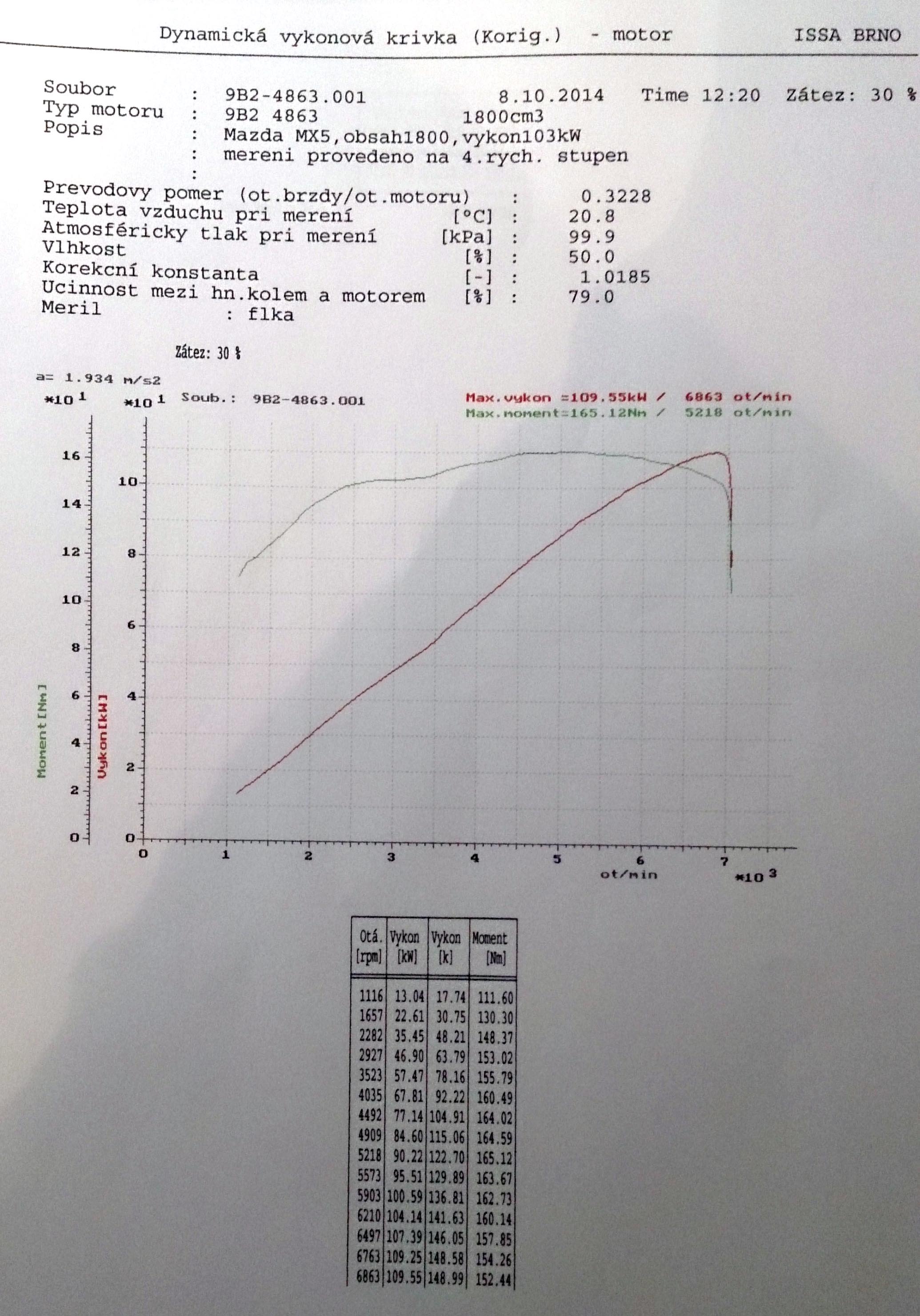

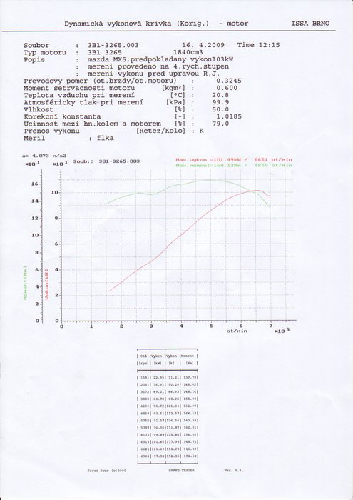

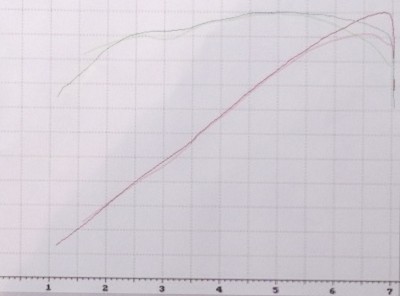

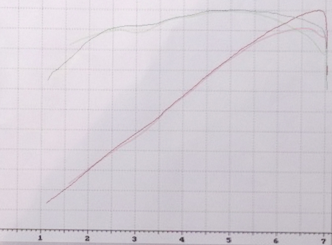

Po pár letech od prvního měření výkonu proběhlo konečně také druhé, takže je možné srovnat výkon před a po úpravách. I když by většina lidí s ohledem na vynaložené investice nemusela být s výsledkem spokojená, já jsem čekal spíš horší čísla. Průběh výkonu i točivého momentu je lepší a bez propadů, auto má výraznější výkonovou špičku, což odpovídá i subjektivním dojmům (nevadí mu otáčky, nepůsobí před omezovačem utrápeně...), a nebýt přísného omezovače, mohl být výsledek ještě zajímavější :D Bohužel bylo nutné prohodit kola za "těžké" OEM 16" z FLka, jelikož bych s 15" seděl na břiše. Nedokážu posoudit, jestli to může nějak ovlivnit výsledek, případně jak moc... Rozdíl je 11 koní, kdy sériový motor odbrzdil před nějakými 63 000 km necelých 138 koní a teď jsme se dostali na necelých 149. Co se krouťáku týče, nárůst činí naprosto neuvěřitelný 1 Nm :D Poměrně zajímavé je, že kamarádovo FLko (1.8 VVT) odbrzdilo 160 Nm a necelých 140 koní, což je v podstatě stejný výsledek, jako s mým NB v sérii...
původní stav, před úpravami:

srovnání:

Gumy jsou na mokru úplně v pohodě. Myslím, že na rozdíl od sucha, jsou celkem srovnatelné s Hankook RS-2, nebo i RE002. Určitě nejsou horší. Mohl by být problém s aquaplaningem, ale to nedokážu posoudit. Co se úprav týče, pár stránek zpátky je všechno rozepsané. Osobně si ale myslím, že za minimálně velkou většinu nárůstu můžou svody MaximWorks.

Na ISSA v Brně, na Křižíkově (obě měření). Vyjde to na 500,- a zabere tak 1 - 2 hodiny. ;)
