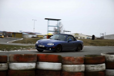

No když koukám na ten extrémní náklon při tom tvým setupu, tak jsi to tam musel slušně řezat. Myslel jsem, že teď nejezdíš a ejhle, takovýhle užívání jsem teď v zimě nečekal. Moc pěkný! ;)

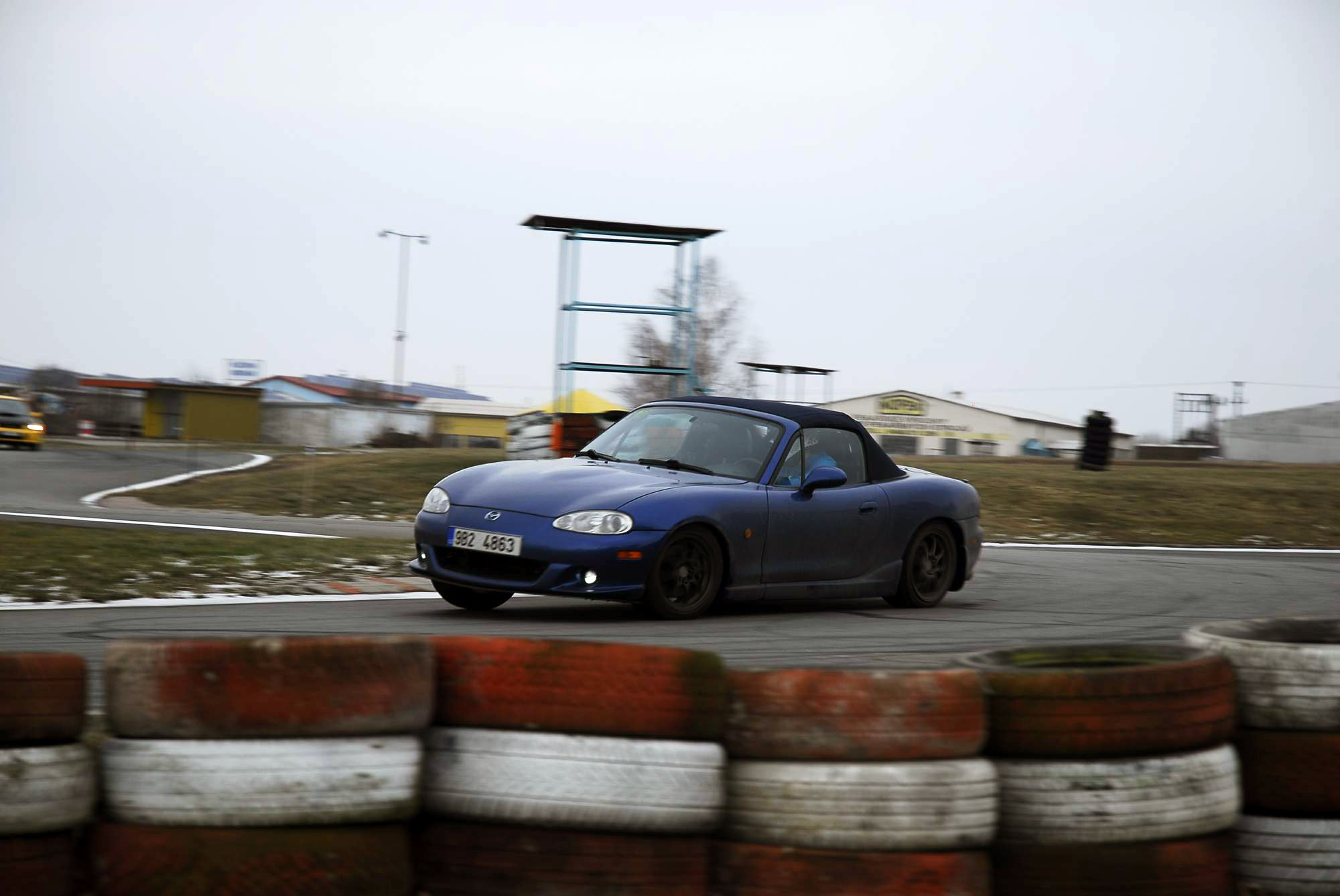

Jakou jezdíš geometrii a co máš za podvozek? :shock: Trošku většíma odklonama by se to určitě zlepšilo, na tý fotce je vidět, jak se ti hrne guma pod disk..

No ona ta zima nějak moc pořád není :) Ale teď, jak se začalo pořádně solit, tak jsem jel jenom jednou do práce a do toho Mýta. Teď auto zase umyju a nechám ho asi stát, nebude-li podobná příležitost. Náklony mě překvapují už od Písku, v autě se to tak vůbec nezdá. Rychlý jsem ale na žádném z těch okruhů nebyl, takže je to spíš o tom, že ten podvozek nebude až tak tvrdý, jak by se dalo čekat.

S tím slalomem je to pravda, ale zase musím říct, že mi to bylo doporučováno i na okresky. Ale tohle nedokážu moc soudit, na to se necítím. Holt je to kompromis, ale i tak jsem nečekal až takový náklon. Snad ještě nebudu litovat, že jsem nekoupil nějaký stavitelný podvozek.
Ta zadní levá guma se hrnula strašným způsobem, to šlo vidět po jízdě, kam až byla sjetá. Tlak jsem nechával na 1.8...
