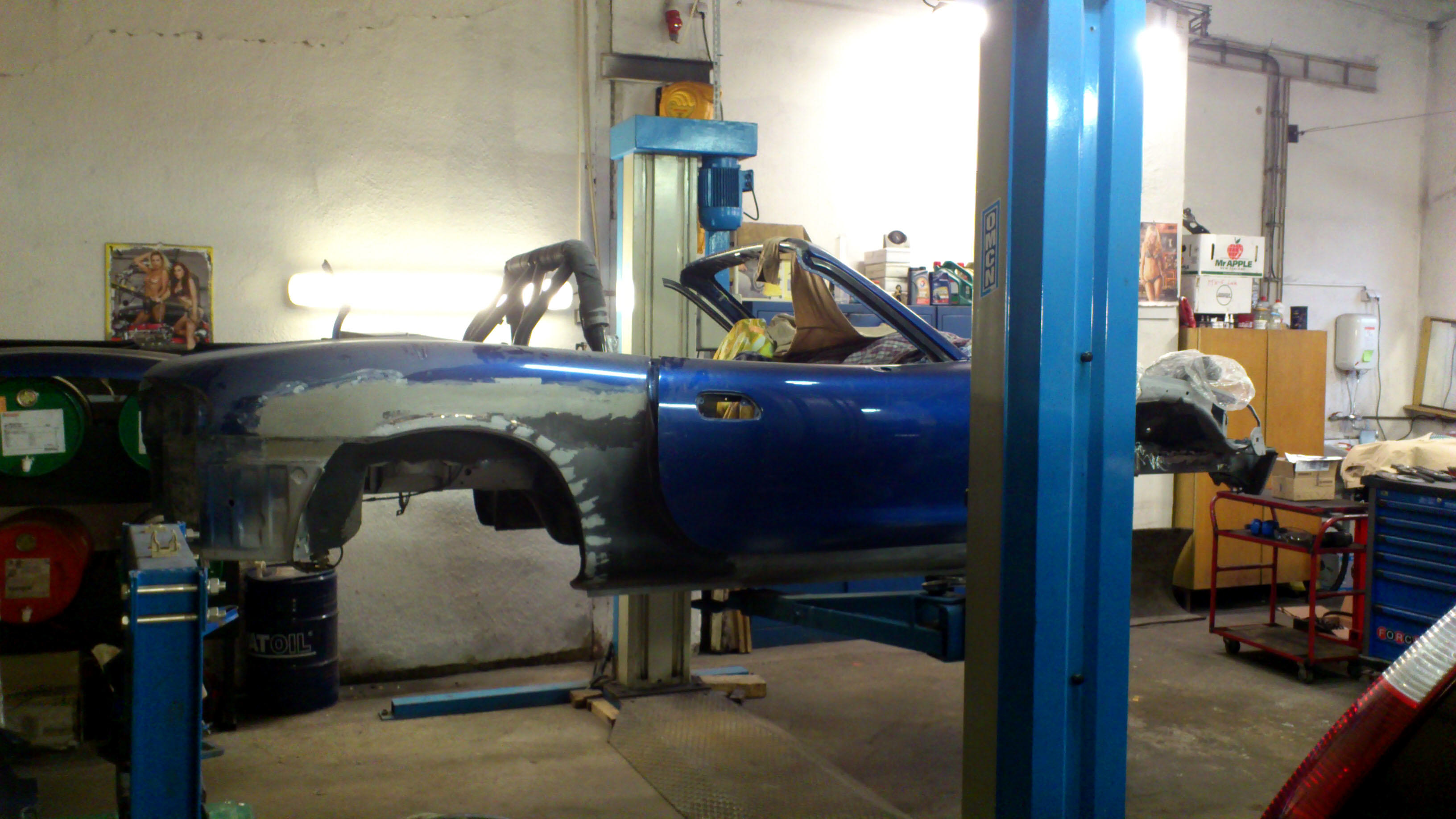

Tak bohuzel. Po patecni navsteve (1.3. - puvodni termin dokonceny stanoveny v listopadu) je zahajeni sezony posunuto o 5 tydnu. Dost mozna tak padne navsteva okruhu pri prilezitosti "renocaru" 6.4. :roll: Udelal jsem alespon par fotek, i kdyz nebylo moc misto na nejake hezci fotky. Auto se pomalu pripravuje na lakovani a pak uz "jenom" vsechno dat dohromady...

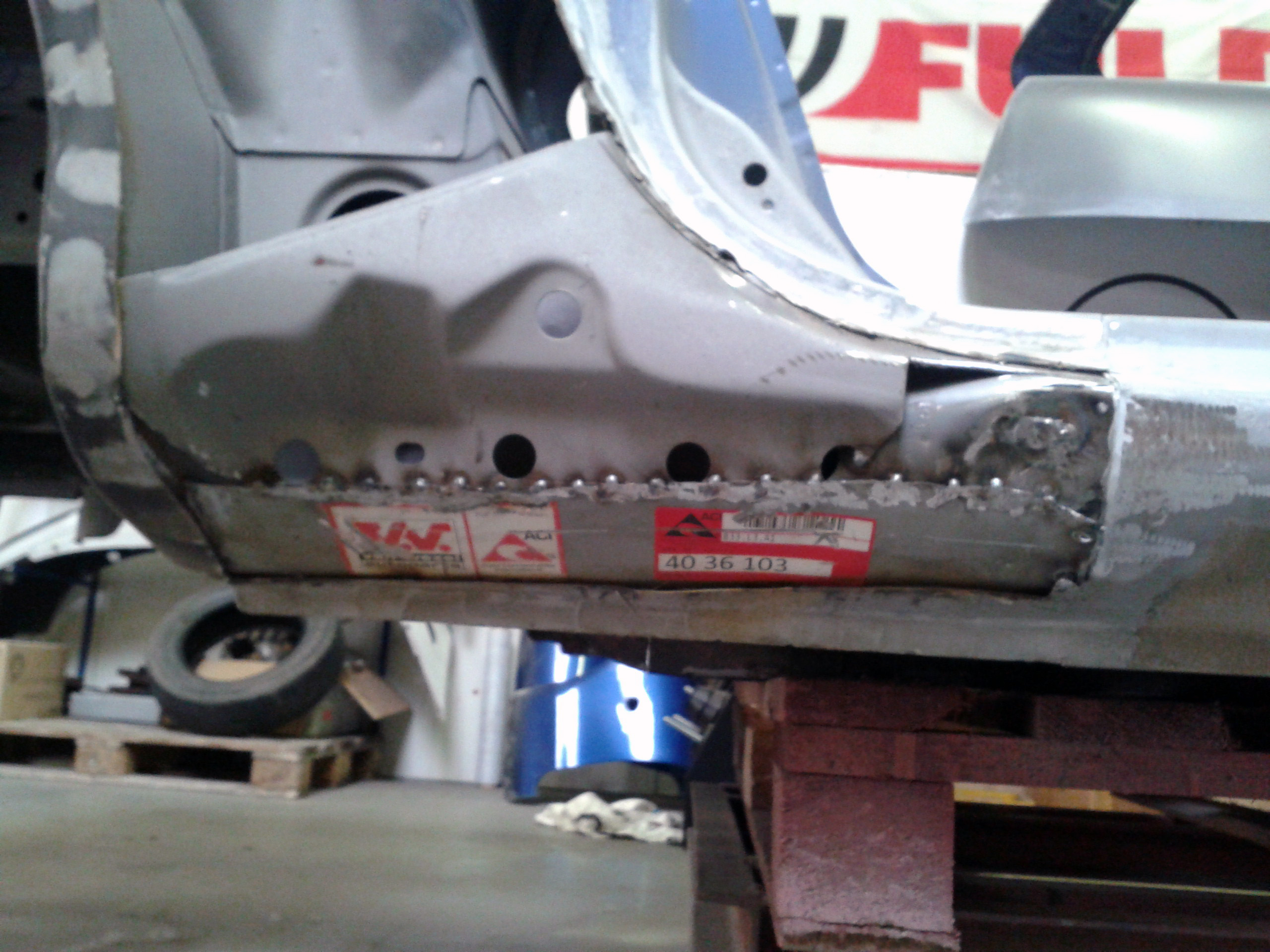

Auto je již delší dobu mimo působení původního mechanika, tento týden byly odvezeny i zbytky dílů k panu Oršulovi do Kuřimi. Od začátku začalo být jasné, že to ani teď ještě nepůjde tak dobře, jak se čekalo. První věc, která mechanikům zhatila první snahy o nějakou práci na autě, byly poztrácené šrouby od setrvačníku, některé uřezané šrouby flexou... Takže bylo jasné, že to ještě nějaký čas navíc sežere, o penězích nemluvě. Pak tu byly drobnosti, jako dolámané plexi budíků, uštípnutá část předního okna, rozřezané úchyty výfuku...

Jen pro vysvětlení - tohle není foceno při přestávce na oběd uprostřed práce, to už bylo schované pod prahem, připravené na lakování (ostatně to dokazují i starší fotky ve vlákně)

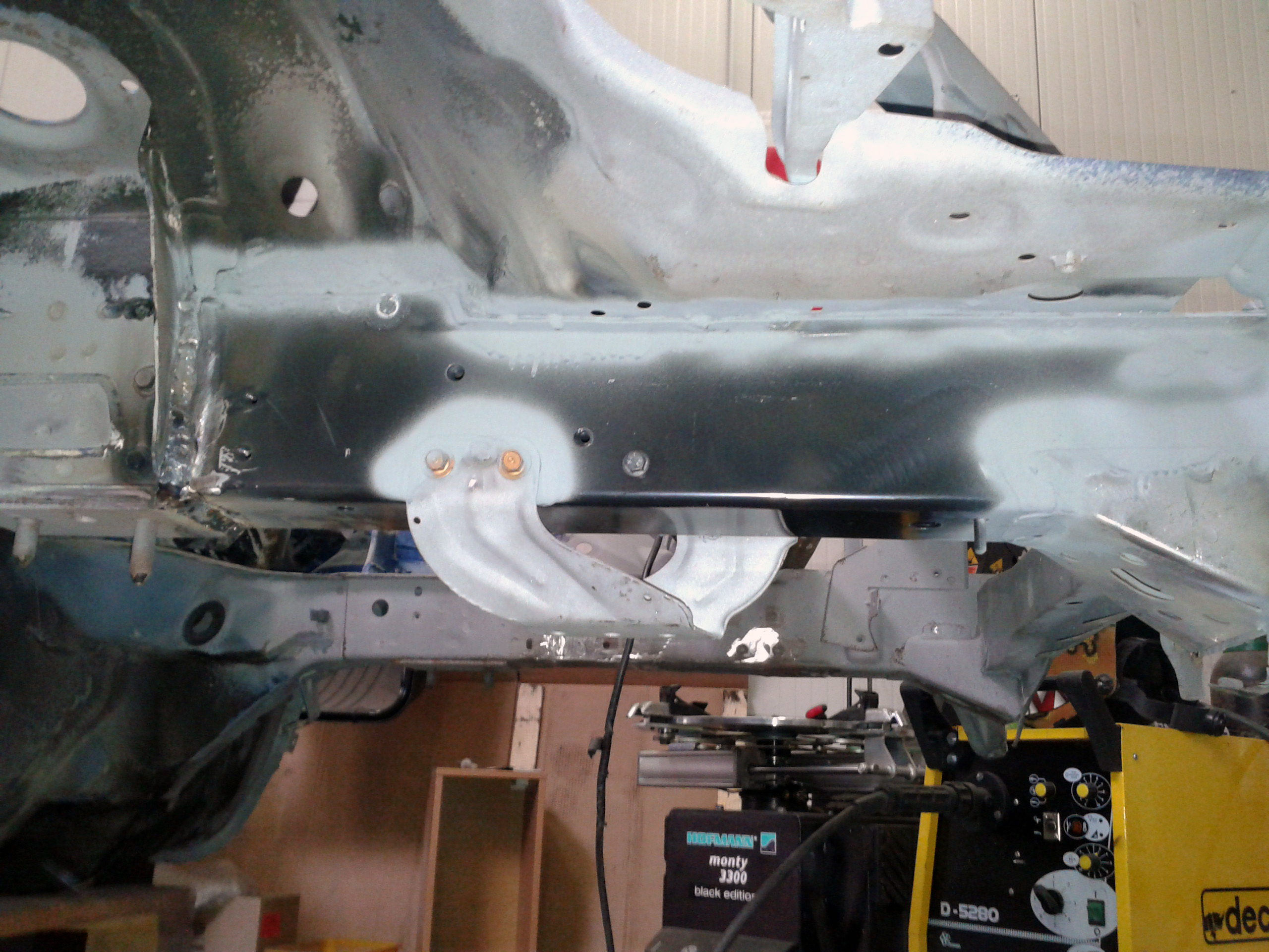

Tohle je už práce nových mechaniků. Přední nosníky byly původně jen vařené (bez mého vědomí nebo konzultace). Vzhledem ke stavu a umístění se pořídily nové díly...

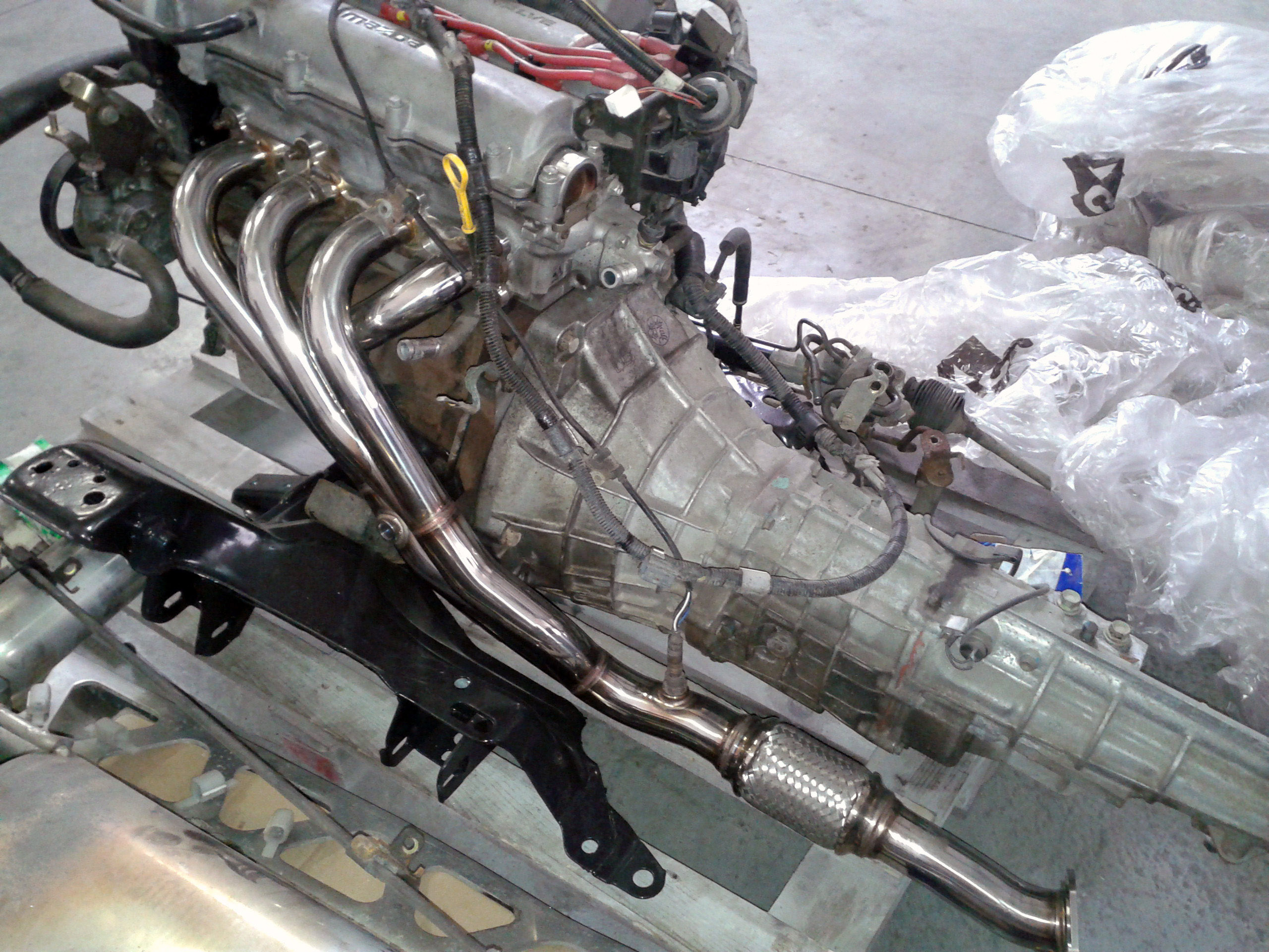

Nová spojka a setrvačník již na místě (díky šroubům z vrakoviště), společně se svody.

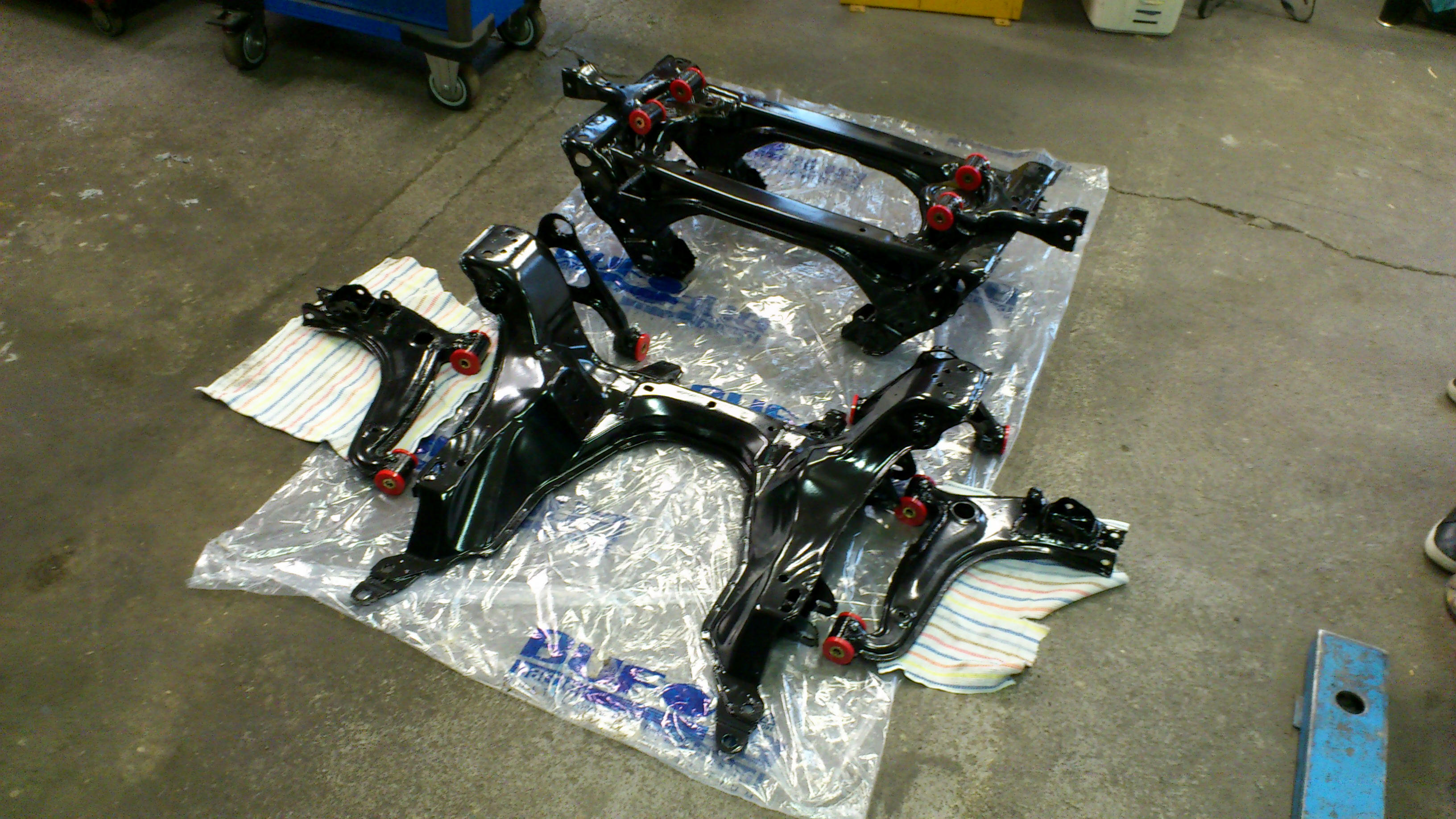

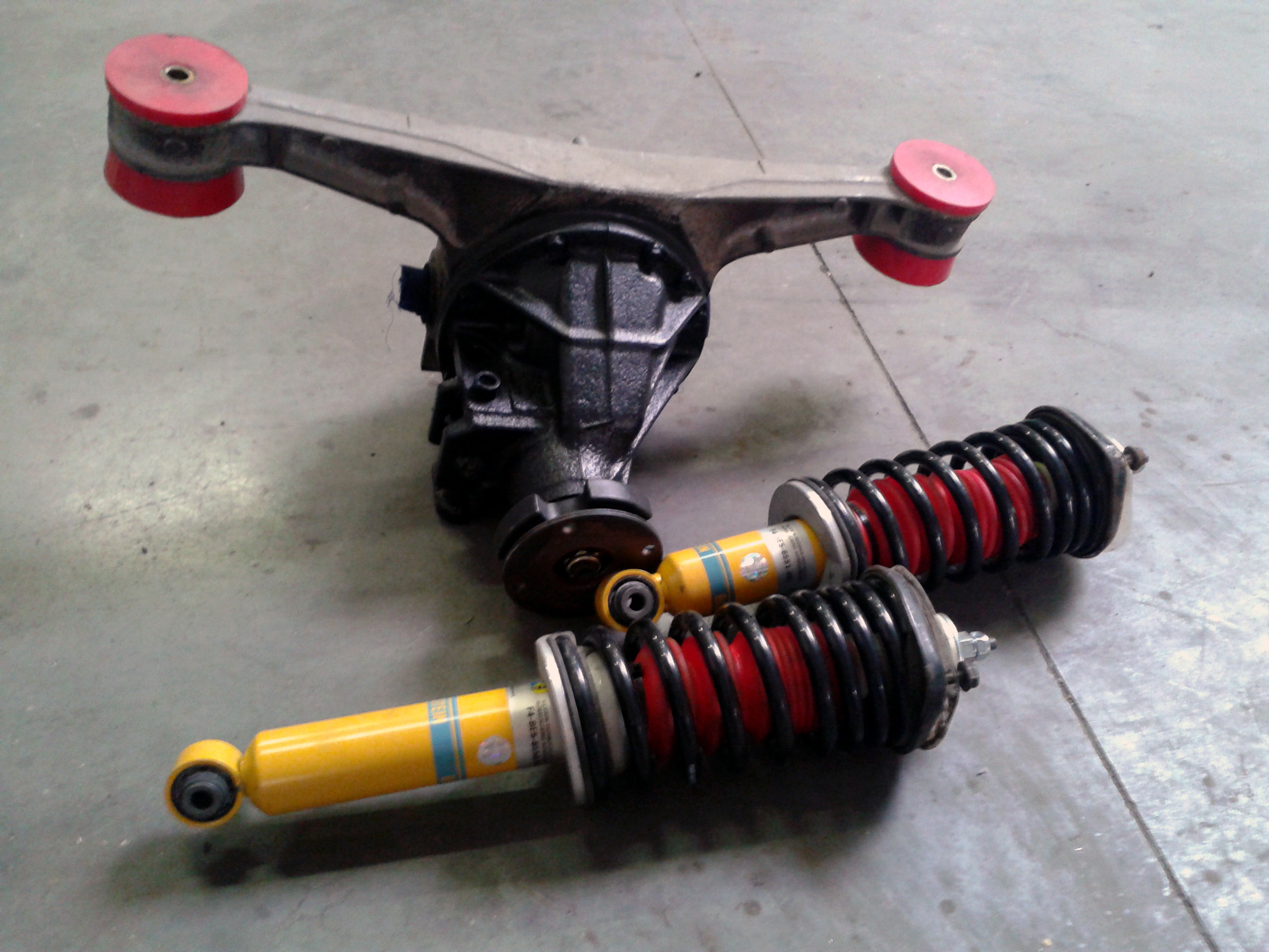

Nové tlumiče, dorazy, prachovky, pružiny, silentbloky... :)
Taky jsme byl překvapený, že k polyuretanovým siláčům se údajně nedají použít sériové protikusy, ale musí se upravit. Na druhou stranu mi to ušetřilo minimálně 2000, protože původní už byly tak špatné, že by bylo vhodné koupit nové...
Dále bylo nutné koupit podruhé zadní lemy, protože byly udělány špatně (např. se nikdo neobtěžoval s vnitřním plechem, který prostě někde v prostoru končil, byly všude tuny kitu a podle mechanika byly nové plechy nabodovány v nejhorším možném místě - to ale nedokážu posoudit). Potvrdilo se i to, čím mě strašil myslím Andre, když viděl fotky opískovaných a lakovaných dílů - byly vylisované čepy z horních ramen, které jsou v podstatě samostatně nesehnatelné. Je nutné koupit celá ramena, což je investice 5000 Kč/ks. Naštěstí je měl George, který mě opět zachránil a použijí se jeté od něj...
