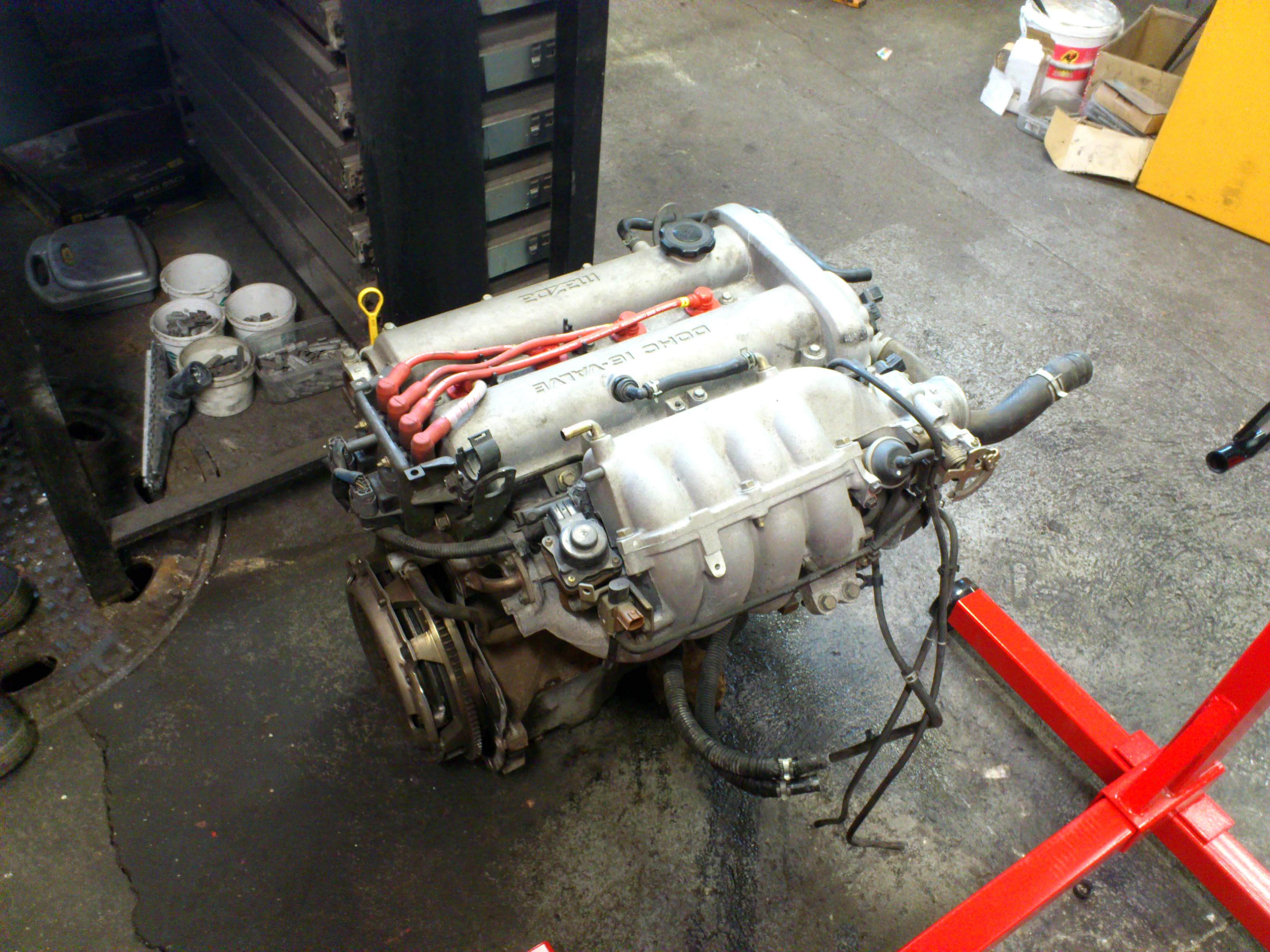

Dnes jsem se zase po delsi dobe byl osobne podivat na Miatku a musim rict, ze jsem velice spokojeny, protoze uz se na aute udelala hromada prace, stoji pekne pod strechou... Jako prvni me privitala tahle cast auta:
Zbytek je rozhazen v okruhu asi 10 kilometru ctverecnich a uz jsem zapomnel fotit :D

Fíha, tak aspoň u tebe se to hýbe. :D A co to, že je motor venku? Asi toho máš v plánu víc než jsem si myslel... :P
Příspěvekod riderhenry » 30 lis 2012, 14:21
No celolak a kompletni vyvareni, to je asi predevsim duvod, proc je venku. Kolem motoru tam toho moc neni, jen rozvody a MazdaSpeed uchyty motoru, vyfuk, setrvak, spojka... Primo s motorem by se nic delat nemelo. O tve krasce jsme se bavili, je to podivne no. Ale tak alespon jim tam neni samotnym smutno :)
